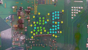

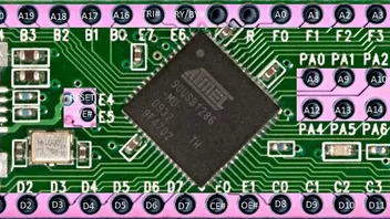

  • Hallo,
    also ich habe jetzt meinen Teesny++ bekommen mit MCP1825S-3302E/DB Spannungsregler. Jetzt habe ich zu der ganzen Sache ein paar fragen:
    1. Wo genau am Teensy mache ich den Cut wegen den 5v? und wie. einfach ein scharfes messer? Und wann sollte ich den Spannungsregler dran löten? bevor ich die norway Software drauf mache oder danach?
    2. Ich habe ein DIA-001 Board, auf dem Board gibt es VSS und VCC Punkte, auf dem Teensy gibts die nicht, was hat es mit diesen Punkten aufsich? und was sind die ---- Punkte auf dem Teensy?
    3. Auf dem Teensy gibt es einen GND Punkt wo am Board der PS3 verbinde ich den?
    Sry für die Fragen aber ich habe halt schiss was falsch zu machen. Vielen Dnak schonmal im vorraus für jede hilfe.
  • zu 1:
    [Blocked Image: https://www.pjrc.com/teensy/3volt_3.jpg]
    Einfach mit einem scharfen Messer die Verbindung "abscharben"!
    Ob vorher oder nachher macht keinen Unterschied. Der Teensy ist auch nach Auflöten noch bespielbar.
    zu 2:
    VSS und VCC werden nicht gebraucht! Es werden nur die Punkte gebraucht, die auf dem Teensy-Bild, welches du gepostet hast, zu sehen sind.
    zu 3:
    GND ist z.B. an allen diesen kleinen braunen Löchern oder halt am Rand des Mainboards.
