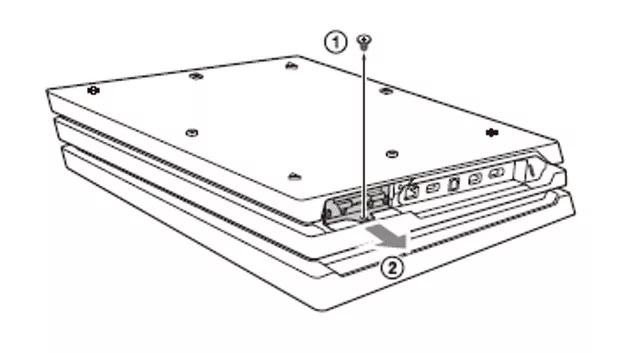

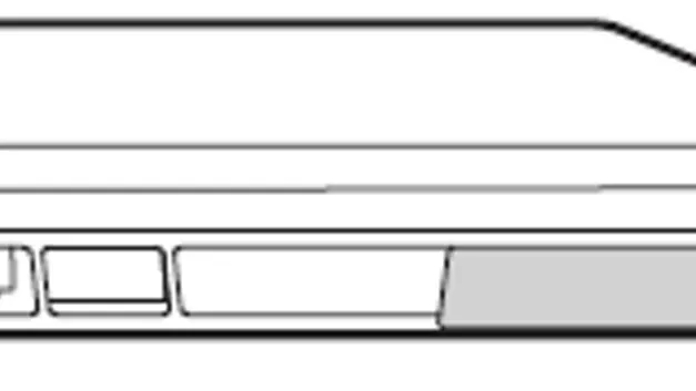

    - Serie CUH-7000 (PS4 Pro-System)
    Stell das System umgedreht auf eine ebene Fläche und entferne die Festplattensteckplatz-Abdeckung. Beginn beim Entfernen von rechts.
    Möglicherweise siehst du auf der Festplattensteckplatz-Abdeckung einen Aufkleber. Du kannst ihn beruhigt entfernen – dies hat keine Auswirkungen auf deine Garantie.

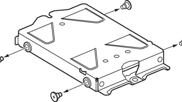

    Entferne die Schraube (1) und zieh die Montagehalterung des Festplattenlaufwerks (2) heraus.

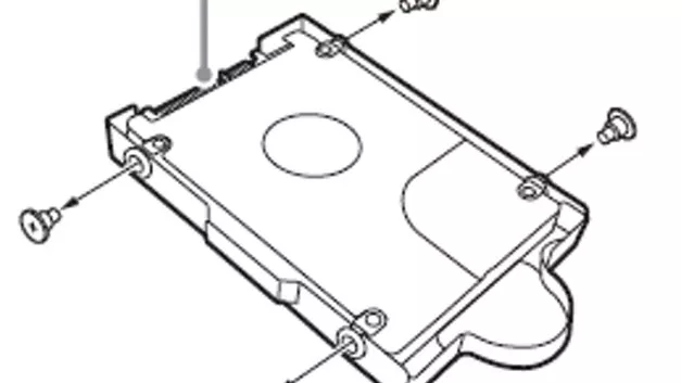

    Entferne die vier Schrauben von der Montagehalterung des Festplattenlaufwerks.
    Nimm das Festplattenlaufwerk aus der Montagehalterung heraus und leg das Ersatzlaufwerk hinein.
    Bring die Schrauben wieder an und achte dabei darauf, sie nicht zu fest anzuziehen.

    Serie CUH-2000 (PS4-Slim)
    Schieb die Festplattensteckplatz-Abdeckung zum Entfernen nach aussen weg
    Entfern die Schraube.

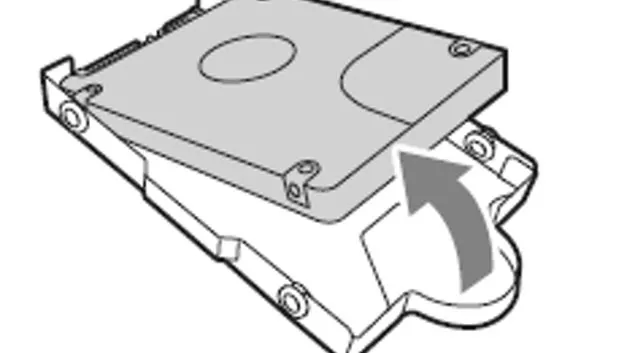

    Entfern die Schrauben (an vier Stellen) mit einem Kreuzschraubenzieher. Die Gummieinlagen auf den Schraubenlöchern dürfen nicht entfernt werden.
    Nimm das Festplattenlaufwerk aus der Montagehalterung heraus.
    Leg das Ersatz-Festplattenlaufwerk in die Montagehalterung ein und fixiere es dann mit den Schrauben. Zieh die Schrauben nicht zu fest an.

    Serie CUH-1000 / 1100 / 1200
    Schieb die Festplattensteckplatz-Abdeckung zum Entfernen in die vom Pfeil angezeigte Richtung.
    Entferne die Schraube.

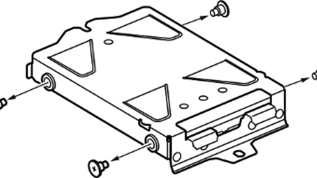

    Entferne die Schrauben (an 4 Stellen) mit einem Kreuzschraubenzieher.
    Leg die neue Festplatte in die Montagehalterung des Festplattenlaufwerks für PlayStation 4 und befestige sie dann mit den Schrauben (an vier Stellen).
    Zieh die Schrauben nicht zu fest an..
