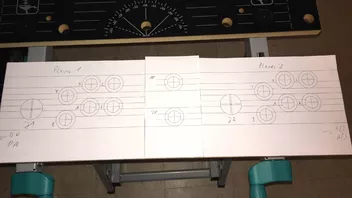

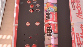

    Zunächst habe ich mal das Layout für das Control-Panel ausgedruckt (eins welches ich aus dem Netz habe abgewandelt) und auf dem Brett mittels Tesafilm fixiert.
    Dann jeweils denn Mittelpunkt der Löcher für die Joysticks und Buttons angekörnt, anschließend die 13mm (Joysticks) und 30mm Löcher (Buttons) gebohrt und danach mal alles provisorisch bestückt.
    Wie man sieht hab ich 2 Löcher vergessen... die kommen dann morgen. Evtl. muss ich die Löcher für die Joysticks auch noch etwas weiter machen. Da die Joysticks selber einen Durchmesser von 12mm haben und ich diese von unten verschraube könnte der Bewegungsspielraum zu knapp sein.

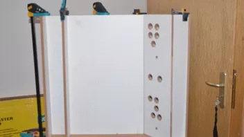

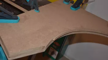

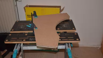

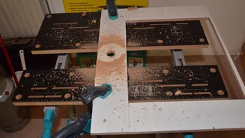

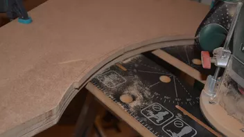

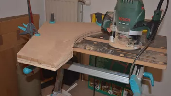

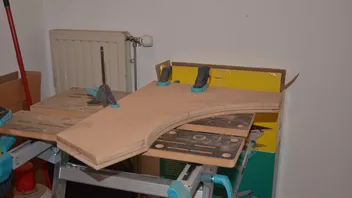

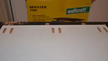

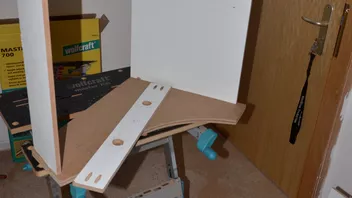

  • Heute gehts endlich weiter. Da ich ja evtl. nochmal einen Bartop mit den gleichen Maßen bauen will habe ich gerade erst mal eine Kopie des Seitenteils hergestellt.
    Dazu habe ich ein vom Schreiner gefertiges Seitenteil auf ein 12mm Platte gelegt, dieses fixiert und dann erstmal die Umrisse nachgezeichnet. Anschließend dann mit ein paar mm Abstand von dieser Linie die Kontur mit der Stichsäge ausgesägt und anschließen mit der Oberfräse und Kopierfräse eine exakte Kopie erstellt. Hier ein paar Bilder:
    Ging erstaunlich einfach wenn man bedenkt dass ich noch nie sowas gemacht, insbesondere noch nie eine Oberfräse bedient habe :banana:
    Fürs nächste mal sollte ich mir aber mal einen Adapter besorgen damit ich meinen Staubsauger an die Oberfräse anschließen kann - und eine Staubmaske wäre auch nicht falsch :ll:

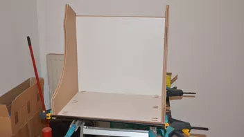

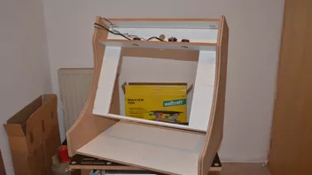

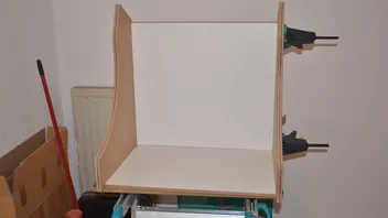

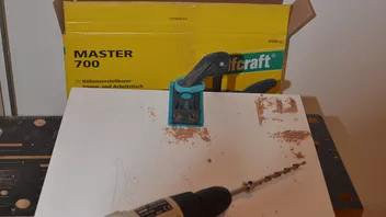

    Als nächstes sollte nun die Bodenplatte mit den beiden Seitenteilen verschraubt werden. Dazu habe ich erst mal Taschenlöcher in die Bodenplatte gebohrt:
    An dieser Stelle möchte ich ganz klar empfehlen, wenn man Taschenbohrungen nutzen möchte, alle Teile mindesten in 19mm Stärke zu verwenden. Außerdem wäre das winkelgenaue verbinden der teile mittels Zwingen auch deutlich leichter gefallen wenn ich einen Helfer gehabt hätte... aber nach einigem hin und her hat es dann dich geklappt:
    Bei Mittelteilen in 12mm undbedingt darauf achten das die Verschraubung nicht wie im obigen Bild vorgenommen wird sonst sitzen die Schrauben nicht richtig... daher musste ich das Brett drehen:
    Die Rückwand ist übrigens nicht verschraubt sondern nur mit den Zwingen fixiert damit die Winkel alle stimmen. Die Rückwand will ich ja dann als Tür mit Scharnieren und Schnapp-Magneten ausführen.
    Anschließend habe ich noch das Topteil montiert... upps... habe vergessen ein Bild zu machen... dafür gibts hier eins vom ausgeschnittenen Bezel (Monitorrahmen). Puhhh... der 19" passt gerade so - denn oben müssen ja 12cm für den Lichtkasten bleiben:
    Ich stelle fest für mich ollen Sesselfurzer ist das doch relativ anstrengend. Darum und weil mein Mädel um 18 Uhr hier einläuft mache ich jetzt erst mal Feierabend für heute und schwinge mal den Staubsauger... fragt nicht wie meine Diele aussieht :autsch:

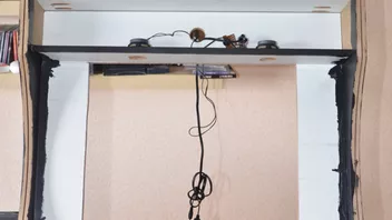

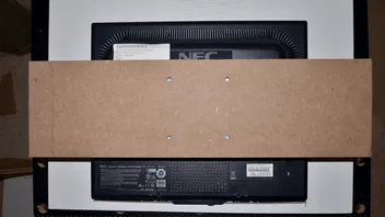

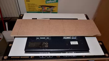

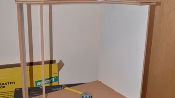

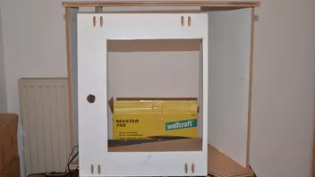

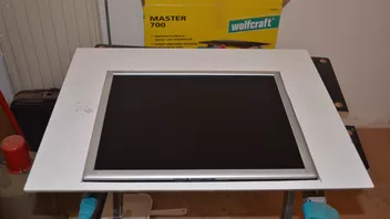

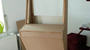

  • Heute konnte ich wieder ein bisschen weitermachen. Als erstes habe ich mal den Monitorhalter angefertigt:
    dann das untere Brett vom Marque/Lichtkasten erstmal lose eingepasst und die gewünschte Position an den beiden Seitenteilen angezeichnet.
    Als nächstes wie Taschnelöcher für die Verschraubung gebohrt und die Öffnungen für die Lautscprecher angefertigt.
    Zum Schluss habe ich dann die Lautsprecher verschraubt und das Brett fest eingebaut
    Morgen werde ich dann das Bezel (Monitorrahmen) einbauen, das Controlpanel vorbereiten und mit dem lackieren beginnen.
    Ich denke mal nächstes Wochenende wird die Mind Machine fertig :klatschen:

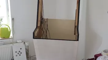

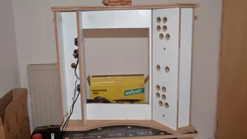

  • Es gibt wieder ein bisschen was Neues. Heute habe ich zunächst die Kabeldurchführung und Taschenlöcher für die Verschraubung in den Monitorrahem gebohrt,
    dann den Rahmen zusammen mit der Front und Oberseite des Controlpanels lose in das Gehäuse gestellt um die Position des Rahmens exakt herzustellen, anschließend den Rahmen verschraubt
    und zum Schluß dann noch die ersten Teile lackiert.
    Da der Lack recht schnell trocknet kann ich später noch mit der Lackierung der schon zusammen geschraubten Teile des Gehäuses beginnen.

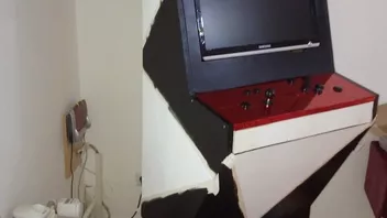

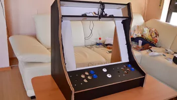

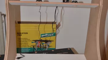

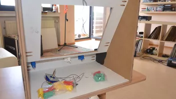

  • Heute hatte ich endlich wieder ein bisschen Zeit um weiter zu machen... diesmal musste das Wohnzimmer herhalten... da ist das Licht besser als in der Diele :slightly_smiling_face:
    Als erstes habe ich die beiden Holzteile des Bedienpanels mit dem Gehäuse verschraubt.
    Von dem eigentlichen Vorhaben das Bedienpanel mit Scharnieren zu versehen damit man es zu Servicezwecken einfach aufklappen kann bin ich abgekommen. Zum einen ist die Stärke der mittleren Holzteile mit 12mm da recht problematisch (hätte mal besser alles wie die Seitenteile in 19mm ausgeführt) und zum anderen kommt man von hinten besser ran als ich dachte so dass auch so die Bestückung und Verkabelung gut machbar war.
    In ca. 30 Minuten war alles verkabelt.

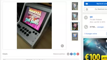

  • Habe das gerade bei eBaykleinanzeigen entdeckt :slightly_smiling_face:
    Natürlich gefällt mir das Projekt von @Andimp3 um vieles Schöner :thumbs_up:
    https://www.ebay-kleinanzeigen.de/s-anzeige/arcade-automat-mame-retropie-neu/486222006-168-319

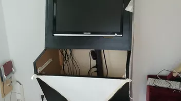

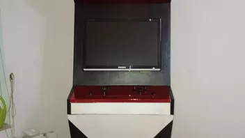

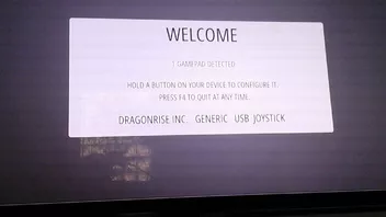

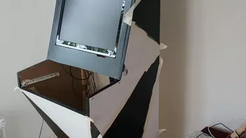

  • So meiner ist fast fertig.
    Noch etwas Farbe und ca. eine million coole Aufkleber und ein vernüftiges Marquee und Licht rein aber im großen und ganzen ist er fertig.
    Knappe 2 Meter hoch, 60 cm Breit und so 50 cm tief
    Drin werkelt ein Raspberry PI 2 mit einer 64GB SDHC von Samsung
    Der Controller ist einer von ebay für 20€ der JETZT tadellos funktioniert nachdem ich das billige China Lötzinn nachgelötet habe.
    Bei den Plänen, verlasst euch nicht auf die Winkelangaben. Damit bin ich über auf die Schnauze gefallen.
    Selbst ausmessen ist besser
  • Ich muss aber echt sagen, ohne vernüftge Tischkreissäge hat man bei einem großen Cabin verkackt.
    Es sei denn, man macht weniger Winkel dran als ich.
    Eine Oberfräße wäre auch prima für diverse Löcher oder um die Kanten abzurunden.
