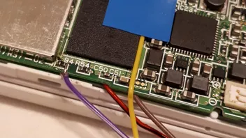

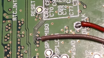

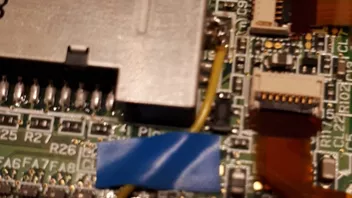

  • Habe hier mal ein paar Bilder von den Lötungen.
    Hatte zuerst Probleme mit den kleinen Flex Kabeln werde mir die jetzt nochmal genauer anschauen.
    RIG:
    MSI Z170A Gaming M9 ACK
    G.Skill RipJaws V 32GB DDR4
    I7 6700K @ 4,3 GHz
    MSI GTX 980Ti (6GB)
  • Also die Punkte sehen echt fein aus :thumbs_up:
    Ich habe bei meinen 3 DSi immer die oberen Punkte genommen, somit musste ich nur den einen Deckel entfernen und nicht das ganze Board.
    Aber die Flexkabel sein ein heißer Tipp.
    die müssen wirklich auf Anschlag drinnen sein, aber forsichtig, dass du die nicht zu sehr knickst.
    Hier gilt Vorsicht ist besser als Nachsicht
    EDIT: Das Flexkabel auf dem ersten Bild sieht so aus, als ob es schief drinnen wäre (oben steht es glaub ich weiter raus als unten
