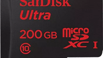

    Sandisk Ultra 200 GB - :_v:

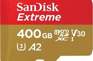

    SanDisk Extreme 400 GB - :_v:

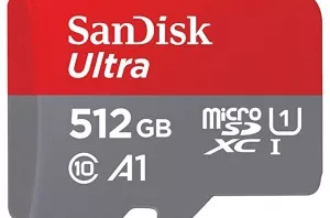

    SanDisk Ultra 512 GB - :_v: (by @cloud-strife)

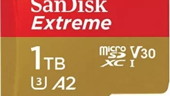

    SanDisk Extreme 1TB - :_v: (by kempa)

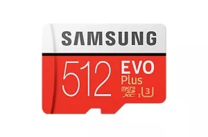

    Samsung EVO Plus 512 GB - :_v:

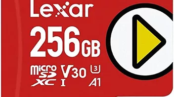

    Lexar Play 256GB - :_v:  (by jaru)

  • Also, die Samsung EVO Plus 512 GB läuft wie erwartet auch problemlos auf diese Weise!
