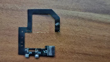

Ich habe hier eine Mariko (XKJ) und einen hwfly V3 der ursprünglich für eine oled zu verbauen war. (Dank eines netten Users von hier nun komplett im Eimer)
Kann ich diesen auch für die o.g. Konsole nutzen oder brauche ich andere Kabel oder chip?

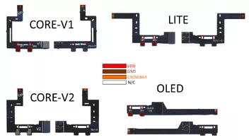

Du kannst auch einen OLED Chip in eine V1/ V2 einbauen. Allerdings ist es pragmatischer einen Chip für eben diese Revision einzubauen.
Hwfly OLED in eine Mariko...
Ich danke euch. Der SP1 und SP2 an der CPU wird passen?

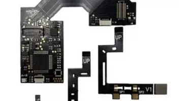

Picofly core 2040.
Passt auch für Erista und Mariko.
Ich könnte auch selber schauen aber ich will die nicht öffnen wenn ich nicht sicher bin.
Ansonsten welchen Chip würdet ihr sonst empfehlen?
Ja, passt.

Picofly core 2040.

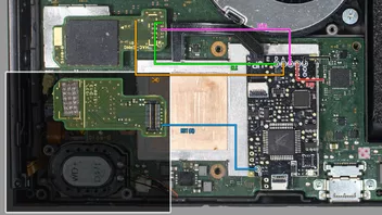

heili Klingt sehr verdächtig nach einem Nand Adapter der keine richtige Verbindung mehr zum Nand herstellen kann.

Sie lief immer einige Zeit und irgendwann dann nicht mehr. Erst mit Dat0 Adapter und dann hat er sie wohl mit Kamikaze umgebaut. Nach der Nachbesserung war immer alles okay und nqch einiger Zeit ging der Chip nicht mehr.
OFW lief immer völlig normal, nur Hekate kam nicht.
Krieg noch die Krise mit dem Teil ![]()
Deutet der Fehler auf Dat0 hin? Oder kann man das bei dem Fehler nicht so genau sagen?
Werd dann wohl im Umbau Thread nach Hilfe suchen...

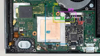

Wenn trotz Kamikaze Mod die Konsole nicht in Hekate bootet, kann es eigentl. nur eine fehlende oder vllt. kalte Lötstelle sein.
Der Chip selber gibt dir ja eine Fehlermeldung , daher gehe ich nicht von einen Defekt aus.
