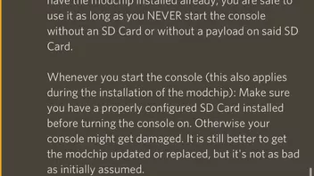

  • Die betrifft es gar nicht, sondern nur die OLED!
    Alle Spacecraft V1 sind ausgelegt für ALLE alt Modelle wie: Erista, Mariko V2 und Lite.
    Nur bei der OLED sind die werte im Spacecraft NICHT korrekt, genau das ist ja das Problem.

    Schau dir mal den Quellcode der v2 an. Kann man sehr gut im Repository auf Github nachvollziehen. In der V2 wird explizit ein Check auf Aula eingebaut. Wenn die V2 auf Aula läuft werden 4 Pins weniger auf 5V gesetzt. Läuft die Version hingegen auf den anderen Modellen werden die Pins weiterhin gesetzt.
    Anhand der Kommentare sieht es für mich nach der Steuerung des LCD Backlights aus.
  • Schau dir mal den Quellcode der v2 an. Kann man sehr gut im Repository auf Github nachvollziehen. In der V2 wird explizit ein Check auf Aula eingebaut. Wenn die V2 auf Aula läuft werden 4 Pins weniger auf 5V gesetzt. Läuft die auf den anderen Modellen werden die Pins weiterhin gesetzt.
    Das hast du richtig erkannt. Das hängt sicherlich mit dem Display zusammen! Ich glaub nicht das es Panikmache ist, man sollte es ernst nehmen.

  • Heftig mit den OLEDs, die einen langsamen Tod sterben. Hab den Thread auch auf gbatemp verfolgt. Es wird durch einige (z. T. recht bekannte) Leute auch bestätigt, dass das der Hardware schadet... Und ist ne Zeitbombe, die mal früher, mal später hochgehen kann.

  • nein, du kannst den chip erst dann auf V2 prüfen wenn er verbaut wurde.
    Um ganz sicher zugehen wertet man noch die boot0 aus.
    Aber sobald die Rakete auf der OLED erscheint, sollte es auf jedenfall V2 sein, da es erst ab dort den OLED Display Support gab.
  • Jo, das habe ich auch schon gelesen. Ist aber meiner Meinung nach mit Vorsicht zu genießen... Erstens weil die Information nur an einen Bruchteil der Leute gelangt, die eine gemoddete OLED haben und sich für das Thema interessierten bzw. sich auf dem neuesten Stand halten.
    Zweitens kann es ja immer mal zu einem Problem mit dem SD Slot oder der Karte selbst und damit zum ungewünschten Verhalten kommen.
    Ich habe seit gut 25 Jahren mit Elektronik zu tun und bin immer wieder erstaunt, dass teils identische Bauteile mal (quasi) unzerstörbar sind und andere - aus der gleichen Produktionscharge - bei der kleinsten Unregelmäßigkeit außerhalb der Toleranz direkt zerstört oder beschädigt werden...
