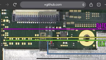

Ich habe kein Oled Pcb Lötpunkte Plan gefunden, wollte die beim Oled mit Kabel anlöten.
Weiß einer von euch wo die Kabel an der Pcb der Oled angelötet wird.
Das ist der chip, firmware dachte ich an 2.75 aber aktuelle ist 2.73 geflasht.

Moin zusammen,
Nach der installierten vom Chip bootet die Switch nicht mehr..
Wenn ich die Lautstärke Tasten drücke dann Power kommt die Meldung No Sd.
Was ja eigentlich die normale FW starten sollte. Selbst ohne Chip bleibt der Bildschirm schwarz. Firmware habe ich die 2.73 genommen
Hat jemand einen Tipp an welcher Lötstelle das liegen könnte ?
Vielen Dank.
Edit. Habe alles entfernt. Aber Bild bleibt dunkel.
Warum entfernt man den chip oder flexbandkabel?
Welche switch version?
Hast du Smd Sp1 Sp2 am Tegra mit Multimeter auf 0.16~0.17ohm gemessen?
