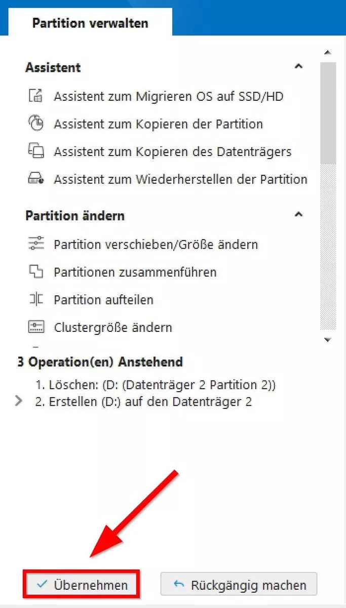

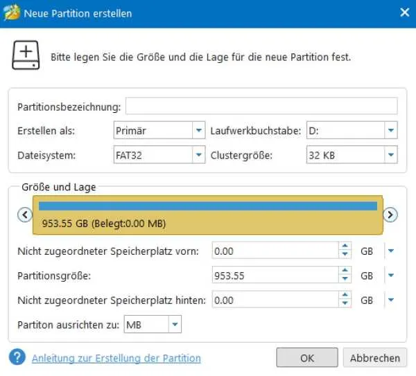

    Wir befinden uns nun im Partition Manager von Hekate. Dort muss nun in der Reihe emuMMC (RAW) der Regler (1) in die Mitte gesetzt werden, damit auf der rechten Seite eine Größe von 29 GB (29 Full) angezeigt werden. Unter einer OLED (Aula) Switch sollte an dieser Stelle eine Größe von 12 GB ausgewählt werden. Wer ausreichend Speicherplatz zur Verfügung hat, kann auch eine Größe von 58 GB wählen! Ist auch die Nutzung von L4T Ubuntu und/oder Android geplant, muss JETZT der Regler unter Linux (EXT4) auf mind. 8 GiB, bzw. Android auf mind. 16 GiB eingestellt werden. Die Einrichtung von L4T Ubuntu und/oder Android kann dann jederzeit später durchgeführt werden und wird in diesem Thema beschrieben. Anschließend geht es über Next Step (2) weiter.
    Durch das Bestätigen mit Start wird nun die microSD-Karte partitioniert.

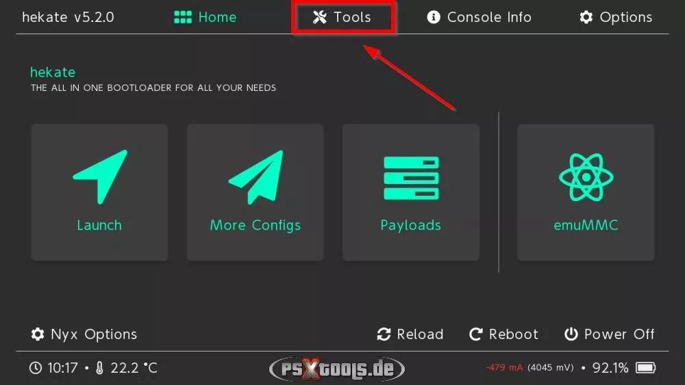

    Als Nächstes wird das Backup des sysNand angelegt. Wählen wir nun zunächst die Tools im oberen Bereich des Menüs an.
    Durch die Auswahl der Option Tools wird ein weiteres Menü aufgerufen. Dort wählen wir den Punkt Backup eMMC aus.

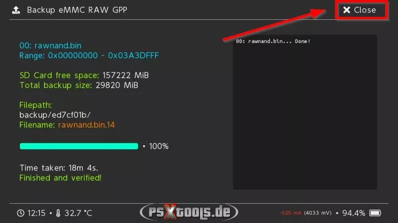

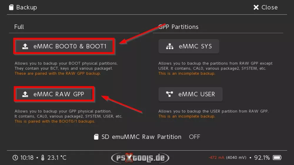

    Wir kommen jetzt zum Backup Menü. Hier müssen beide Optionen ausgeführt werden. Die Option "SD emuMMC RAW Partition" muss dafür auf "OFF" eingestellt sein. Zunächst ist das Backup von eMMC BOOT0 & BOOT1 durchzuführen, sowie im Anschluss daran das des eMMC RAW GPP. Vor dem Start des Backups über diese Optionen, erfolgt jeweils eine Prüfung der microSD-Karte auf ausreichend verfügbaren Speicherplatz. Erst dann beginnen die eigentlichen Backup-Prozesse. Die Daten werden während des Vorgangs in Abständen verifiziert (das ist an der nach grün wechselnden Farbe des Fortschrittsbalkens erkennbar, der im Schreibmodus weiß dargestellt wird) Ich betone hier noch einmal, dass es wichtig ist, beide Teile des Backups durchzuführen. Nur so ist die Vollständigkeit der Daten für eine etwaige Wiederherstellung gewährleistet!
    Im Anschluss daran wird oben rechts über X Close wieder zurück zum Hauptmenü navigiert.....
    Das Backup der beiden Teile (BOOT0/1 und RAW GPP) wird im Root der microSD-Karte in einem Ordner backup abgelegt. Die Images liegen dort in einem weiteren Unterordner mit einer ID Nummer des eMMC. Dieser Ordner backup mit allen darin befindlichen Daten, sollte extern sicher verwahrt werden. Das kann am Ende unter Punkt 6 dieser Ersteinrichtungsanleitung durchgeführt werden, ebenso wie die nachfolgend aufgeführte Überprüfung der Backupdaten!

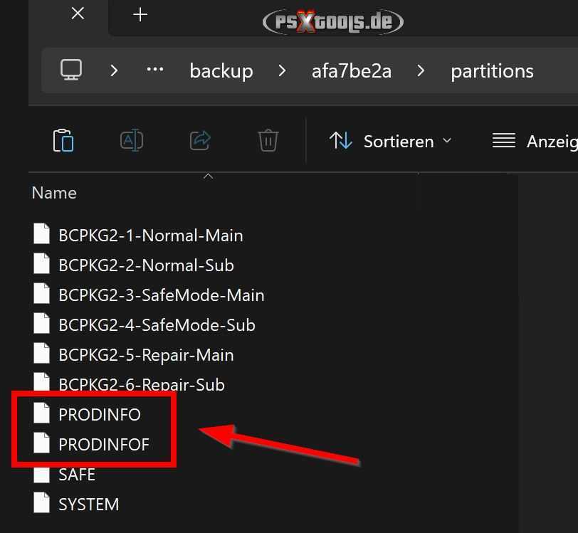

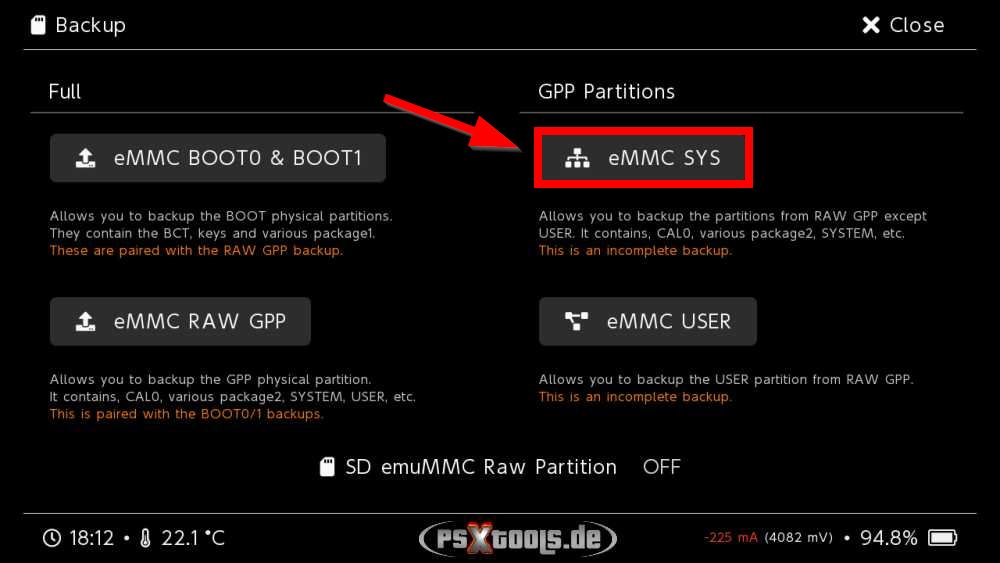

    Sicherung der PRODINFO & PRODINFOF
    Gehe wieder zur Option "Tools" und auf "Backup eMMC".
    Und dort dann auf "eMMC SYS".

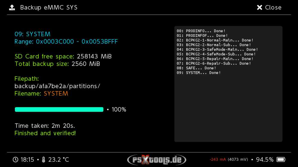

    Es werden nun u.a. die PRODINFO & PRODINFOF gesichert und auf der SD-Karte unter backup/eMMC ID/partitions/ abgelegt.
    Diese beiden Dateien sind nun extern zu sichern, vorzugsweise zusammen mit dem sysNand Backup.

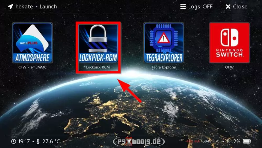

    Nun werden die Switch-Keys über Lockpick RCM ausgelesen. Diese werden für Homebrewtools, wie z.Bsp das NXDumpTool und den Tegra Explorer benötigt und sollten nach jedem FW Update erneut ausgelesen werden. Starte zunächst die Konsole neu (z.Bsp. über das Tool "Reboot System") in das Hekate Launch-Menü:
    Wähle im Launch Menü den Button "Lockpick RCM" an.
    Wir befinden uns nun im Lockpick_RCM Hauptmenü. Das Navigieren erfolgt über Vol+/-, und bestätigt wird durch kurzes Drücken des Power Buttons. Wähle hier nun, aus welchem Nand (SysNAND oder EmuNAND) die Keys ausgelesen werden sollen. Es ist ratsam, den Nand mit der höchsten FW Version zum Auslesen der Keys auszuwählen, was in der Regel der EmuNAND (emuMMC) sein dürfte.
    Dadurch werden die Keys prod.keys und dev.keys ausgelesen und im switch Ordner des microSD-Karten Roots abgelegt. Wenn bereits auch Titel (Spiele) installiert worden waren, werden zudem auch noch die title.keys ausgelesen, die jedoch nicht so wichtig sind. Entscheidend und wichtig sind aber ausschließlich nur die prod.keys! Die Keys werden, wenn sie bereits im switch Ordner vorhanden sind, immer durch das erneute Auslesen überschrieben. Es ist also nicht nötig, vorher ältere prod.keys zu löschen. Drücke Vol - oder Power um wieder zum Lockpick_RCM Hauptmenü zu gelangen.
    Anschließend kann über die Option "Reboot to hekate" direkt wieder zu Hekate rebootet werden.

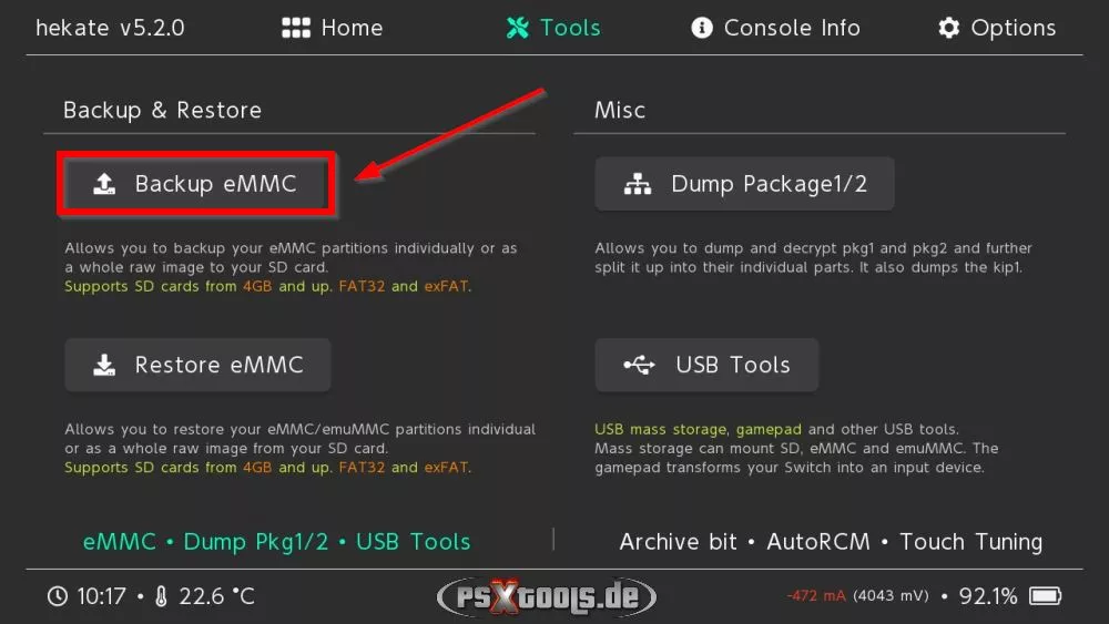

    Gehe nun über das Hauptmenü zur Option "Tools".
    Dort ist der Punkt "Backup eMMC" anzuwählen.

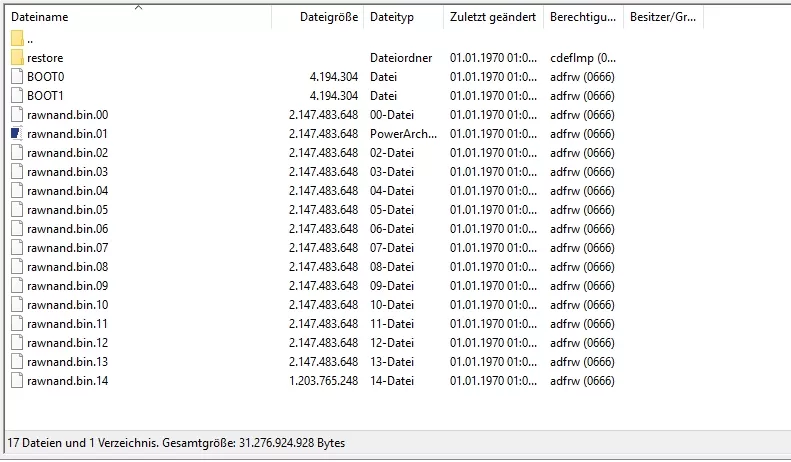

    Die gesicherten Daten liegen anschließend im microSD-Karten Root in einem Ordner /backup/eMMC ID/emummc vor. Dieser Ordner sollte extern gesichert, und im Anschluss daran wieder auf der microSD-Karte gelöscht werden! Das Kopieren/Verschieben kann über Hekate´s UMS erfolgen, wie es unter Punkt "2. Sicherung der SD-Daten" beschrieben ist. Für einen etwaigen Restore, sind die Image Dateien in den /backup/eMMC ID/restore/emummc/ Ordner zu verschieben (Siehe Abbildungen unten). Es ist zudem sicherheitshalber ratsam, auch diese Daten noch auf Fehlerfreiheit zu überprüfen. Lade dir dafür dieses Paket (klick mich) herunter und befolge die Anweisung in der Hinweis.txt Datei.
    Vorher (bei einem 29 GB Backup - bei einem 12 GB Backup sind es entsprechend weniger Splitfiles):
    Nacher (Wie die Images für den Restore vorliegen müssen):

    3. Wie kann ich am einfachsten unter amsPLUS von der CFW zur OFW wechseln, ohne dafür erst die Konsole ausschalten zu müssen?
    Wähle zum Booten in die OFW unter der Hekate Launch Option den roten Button "OFW" rechts außen an:
    Sollte Hekate einmal nicht mit der aktuellsten Firmware kompatibel sein, muss zum Booten in die OFW nach Punkt 22 dieser FAQ vorgegangen werden.
    Hinweis:
    Sollte das Booten in die OFW unter einer Erista v1 in einem Blackscreen enden, wurde sehr wahrscheinlich AutoRCM aktiviert. Unter Hekate kann AutoRCM über die Option:
    Tools --> Arch bit*RCM*Touch*Pkg1/2 --> Others
    wieder ausgeschaltet werden. AutoRCM ist unter amsPLUS auch gar nicht notwendig und kann sich zudem auch auf die Lebensdauer des Akkus nachteilig auswirken!

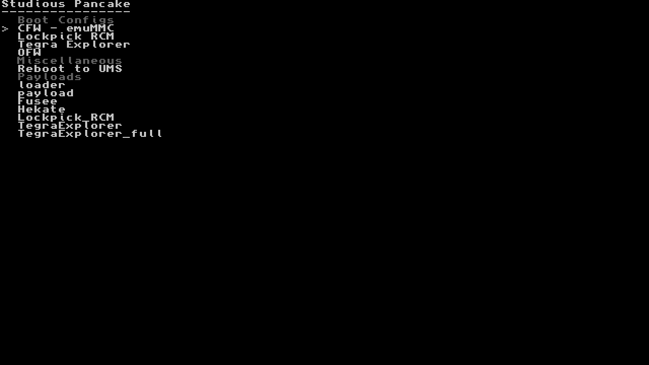

    4. Welche Funktionen haben die einzelnen Tegra Explorer Scripte, die im amsPLUS Paket enthalten sind und wie wird ein TE Script angewendet?
    Der Tegra Explorer ist über zwei Wege zu erreichen. Wenn das Ultrahand Menü freigeschaltet wurde, auch noch über einen dritten Weg:
    1. Über das Hekate Launch Menü, was über die Reboot System App aus dem Homebrew-Menü aufgerufen wird
    2. Über die Studious Pancake App, die ebenfalls aus dem Homebrew-Menü aufgerufen wird und dort dann über "Tegra Explorer"
    3. Über das Ultrahand Menü und das Overlay "Studious Pancake" --> "Tegra Explorer"
    Die Navigation/Bedienung erfolgt im Tegra Explorer grundsätzlich über die am Tablet angeschlossenen Joy-Cons. Ohne angeschlossene Joy-Cons erfolgt dies über Vol +/- und den Power Button.

    16. Wie führe ich den Restore des unter Punkt 2.2 der Ersteinrichtung angelegten sysNand Backups durch?
    1. Boote zu Hekate und stelle eine USB-Verbindung mit dem PC her (Tools --> USB Tools --> SD Card) um Zugriff auf die SD-Karte zu erhalten. Etwaige Meldungen, die zu einer Laufwerksformatierung auffordern, müssen abgebrochen/geschlossen werden.
    Kopiere dann den unter Punkt 2.2 der Ersteinrichtungsanleitung erstellten und gesicherten, sowie auf Fehlerfreiheit überprüften "backup" Ordner wieder in den Root der microSD-Karte.
    Die Splitfiles aus dem Unterordner /backup/eMMC ID/ sind in die Location /backup/eMMC ID/restore/ zu verschieben. Bei einer Erista und Mariko mit einem 29 GB Nand sind es 17 Splitfiles und bei der OLED Aula mit einem 58 GB Nand entsprechend mehr!
    Bevor nun die USB-Verbindung wieder getrennt werden kann, muss erst das Gerät "UMS" über das System wieder ausgeworfen werden!
    Unter Hekate wird Status auf "Disk ejected" angezeigt, der mit "Close" bestätigt werden muss.
    2. Gehe dann zu Tools --> Restore eMMC
    3. Hier ist zunächst der Restore der "eMMC BOOT0 & BOOT1" (1) und danach der "eMMC RAW GPP" (2) Partitionen durchzuführen.
    4. Nach Abschluss des Restores ist wieder zum Hekate Hauptmenü zurückzukehren (X Close --> Home) und von dort kann über die Launch Option zu Atmosphere gebootet werden.

    18. Was hat es mit dem Tool "Studious-Pancake" auf sich und welche Funktionen hat es zu bieten?
    Studious-Pancake kann sowohl als Homebrew Tool aus dem Homebrew-Menü, als auch als Tesla Overlay genutzt werden. Hier der GUI des Homebrew-Tools. Die gleichen Features sind auch über das Tesla Overlay verfügbar. Der Reiter "Payloads" steht ausschließlich nur den Erista Nutzern zur Verfügung.
    Boot Configs
    CFW - emuMMC --> Hier wird die CFW über Hekate gebootet mit allen erforderlichen Sigpatches
    Lockpick RCM --> Bootet zu Lockpick RCM
    Tegra Explorer --> Bootet zum Tegra Explorer
    OFW --> Bootet in die OFW (ohne eFuses Check!)
    Miscellaneous
    Reboot to UMS --> Bootet zu Hekate´s USB Modul (UMS)
    Payloads (nur Erista Revisionen)
    loader --> Bootet zu Hekate
    payload --> Bootet zu Hekate
    Fusee --> Bootet AMS über Fusee (Achtung! Hier werden keine Sigpatches geladen!)
    Hekate --> Bootet zu Hekate
    Lockpick_RCM --> Bootet zu Lockpick RCM
    Tegra Explorer Full --> Bootet zum Tegra Explorer mit vollem Zugriff

    Verbinde die Switch per USB-C Datenkabel mit dem PC und gehe unter Hekate nach Tools --> USB Tools und wähle dort SD Card an.
    Die Verbindung zum PC wird nun hergestellt und es kann über den PC auf die microSD-Karte in der Switch zugegriffen werden. Eine etwaige Meldung hinsichtlich der Formatierung eines Laufwerks muss hier zwingend abgebrochen werden, sonst wird der emuMMC gelöscht!! Die Daten, die für uns hier entscheidend sind, befinden sich auf dem Laufwerk mit dem Namen SWITCH SD.
    Nun können die gewünschten Dateioperationen vorgenommen werden.
    Erst jetzt kann die USB-Verbindung wieder getrennt werden.

    Formatieren über den MiniTool Partition Wizard (Windows)
    1. Lade dir das Programm MiniTool Partition Wizard über diese Seite (klick mich) herunter und installiere die kostenlose Edition. (installiere nur die Software "MiniTool Partition Wizard Free und entferne alle anderen Haken)
    2. Starte das Tool "MiniTool Partition Wizard".
    3. Gehe mit einem Rechtsklick in das Balkendiagramm des Datenträgers, der formatiert werden soll (in meinem Fall ist es Datenträger 2, eine 1 TB SD-Karte. Achtung! Hier muss der richtige Datenträger ausgewählt werden!!!) und wähle aus dem daraufhin erscheinenden Popup-Menü "Löschen" an, sodass der gesamte Speicherplatz als "Nicht zugeordnet" angezeigt wird. Sollten mehrere Partitionen vorhanden sein, muss das für jede weitere Partition wiederholt werden, bis der gesamte Speicherplatz als "Nicht zugeordnet" angezeigt wird. Achte zudem auch darauf, dass das Disk Partitionsschema "MBR" ist und konvertiere es ggfs. über die entsprechende Option des Minitool Partition Wizard! (Rechtsklick auf Datenträger:X --> GPT zu MBR konvertieren)
    4. Gehe erneut mit einem Rechtsklick auf das Balkendiagramm des Datenträgers, wähle die Option "Erstellen" und stelle aus dem daraufhin erscheinenden Popup-Menü diese hier gezeigten Settings ein:
    Erstellen als: Primär
    Dateisystem: FAT32
    Clustergröße: 32 KB
    und bestätige dies mit "OK"
    5. So muss der Datenträger dann aussehen, entsprechend der vorliegenden Kapazität.
    6. Zum Schluss müssen die Einstellungen noch angewendet werden, durch Betätigen des "Übernehmen" Buttons unten links und warte. bis die Operation abgeschlossen wurde. Schließe die Anwendung danach wieder.
