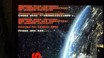

  • Ihr Lieben und Hallo Muxi,
    nach einem Jahr wollte ich meine Switch OLED aktualisieren. Nun habe ich den Salat, dabei weiß ich wirklich nicht, was hier schief gegangen ist. Originale FW wurde aktualisiert, die aktuelle CFW auch. Nachdem Neustart bekomme ich plötzlich diese Meldung .. i need help ..
  • Nachdem Neustart bekomme ich plötzlich diese Meldung
    Schau bitte mal in die Checkliste für Problemlösungen im Titelpost unter Punkt 7.2. Dort findest du die Lösung deines Problems.:slightly_smiling_face:
