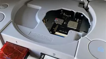

Die Kult Konsole von Sony, die erste, die PS1!! Sie bekommt eine Optical Drive Emulation [ODE]. Ich selbst habe seit wenigen Jahren und vielen Monaten Kontakt mit rama und habe schon ein paar Projekte mit Ihm zusammen gemacht. Ich freue mich das Er sich nach dem PsNee, dem gbscontrol und vielen weiteren Projekten, selbst einen Traum verwirklicht hat. rama hat ein vollständiges ODE für die PS1 geschrieben - made in Germany!
Bei der Playstaion 1 wird es keine Plug'n'Play Lösung geben wie es bei anderen Systemen der Fall ist. Es muss zwingend gelötet werden, deshalb ist der Umbau nichts für Anfänger.
Das gute daran ist: die xStation ist eine Low Level Emulation und somit super kompatibel. Es wird keine Probleme mit Spielen geben und man muss auch nicht bangen. Man kann davon ausgehen, dass jedes Spiel funktionieren wird. Die Kompatibilität wird sehr wahrscheinlich um die 100% betragen - alles von SD Karte (Fat32 oder exFAT ohne bekannte Einschränkungen)

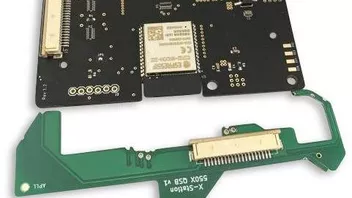

Außerdem wird der Expansion Port wie gewohnt zu nutzen sein, CD Daten werden "on the Fly bearbeitet", dadruch wird es einige Zusatzfunktionen wie De-dither Patch, etc. geben.
In der xStation wird ein ESP32 arbeiten und man kann Updates ganz einfach über die microSD Karte einspielen.
