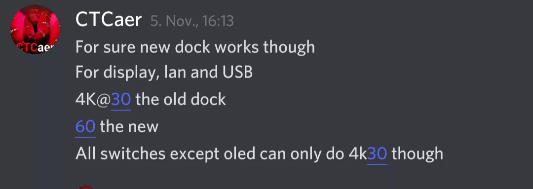

Dazu braucht man aber das Dock der Oled Switch oder?
Nein das Original Dock kann das unter Android ausgeben.
Die switch V1 kann 4k30 nur nicht unter Horizon.
