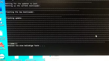

    Ich Versuche gerade den SX core mit spacecraft nx zu flaschen.
    Der Chip hat nach den ausführen der Flash.bat grün geblinkt (nicht gelb und magenta)
    Wie bekomme ich mit ob das flashen geklappt hat?
    Anbei ein Bild vom Flashvorgang
  • Hallo
    Bin nach der Anleitung vorgegangen
    Was bitte soll ich sonst verwenden ?
    Jetzt zu meiner Frage. Wie sehe ich das
    Ob das flashen auch funktioniert hat.
    (bis auf die gelb und Magenta blinkenden Lichter) hat sonst alles gepasst.
    Muss nähmlich die OFW noch auf den neuesten Stand bringen. Momentan ist der Softwarestand der CFW höher als bei der OFW und das sollte nach Anleitung eigentlich ned sein.
    Mit freundlichen Grüßen
    Edited once, last by asd1234 (June 15, 2022 at 10:34 AM).
