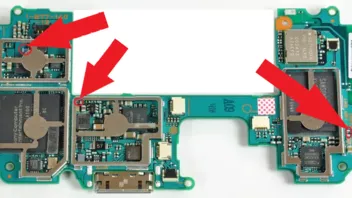

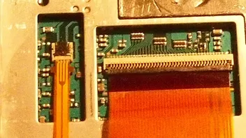

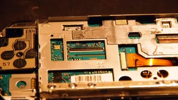

    Soweit zur Vorgeschichte, nun zum eigentlichen Problem: Ich habe die PSP zur Fingerübung wieder zusammengeschraubt und beim Anschalten festgestellt, dass das Display extrem dunkel ist. Ich kann keinerlei Schaden entdecken, weder an den Kabeln, noch am MB, noch am Display selbst. Nun will ich natürlich nicht einfach an den "kaputten" PSPs rumbasteln, wenn ich damit nur die Displays schrotte. Deshalb habe ich versucht ein paar Bilder zu machen, in der Hoffnung jemand kann mir sagen, was genau ich nun zerstört habe? Für mich sehen sowohl die Kabel als auch die Anschlüsse normal aus. Das Einzige was passiert ist: Die Klappe für das schmale Flachbandkabel ist abgebrochen, aber mit etwas Feingefühl lässt sie sich wieder einsetzen und das Kabel sitzt dann auch fest.
    Im letzten Bild kann man erahnen, dass das Display im Prinzip tatsächlich eingeschaltet ist, man kann mit viel Fantasie das "Speicherdaten-Dienstprogramm" erkennen.
    Die Klappe für das kleine Flachbandkabel ist abgebrochen... aber man kann sie wieder einsetzen.
    Das Display ist tatsächlich eingeschaltet!
