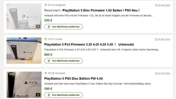

  • Hey Kann mir jemand eventuell sagen was diese für eine Firmware haben könnte?
    Danke
    Ist alles hier im Thread erklärt wie du das rausfindest. Sogar auf den letzten Seiten beschrieben. Warum versuchst du das nicht? Es ist so einfach.
  • Ich werde das nie verstehen, warum sich Leute immer diese Konsolen mit 4.50 und niedriger suchen und kaufen wollen. Was wollts damit anfangen, wenn du dann erst recht wieder Backports brauchst, und nicht findest bzw. kriegst?

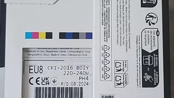

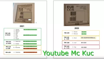

    Und wenn man noch die Seriennummer (recht einfach) identifiziert, hat man das doch schnell raus.

    Beispiele:
    FAT - Revision 2 - CFI-11xxA - 08/2021-2022:
    Seriennummer: S01-G218... = August 2021
    S01-G ist nicht relevant, bleibt 218 übrig
    2 = Revision = 2. Revision
    1 = Jahr = 2021
    8 = Monat = August
    FW = 3.21
    Seriennummer: S01-E223... = März 2022
    S01-E ist nicht relevant, bleibt 223 übrig
    2 = Jahr = 2022
    3 = Monat = März
    FW = 4.50 oder 4.51
    FAT - Revision 3 - CFI-12xxA - 07/2022 bis 2023:
    Seriennummer: S01-E32A... = Oktober 2022
    S01-E ist nicht relevant, bleibt 32A übrig
    3 = Revision = 3. Revision
    2 = Jahr = 2022
    A = Monat = Oktober
    FW = 6.00 oder 6.02
    Slim - Revision 4 - CFI-20xxA - 07/2023 bis ????:
    Seriennummer: S01-E437... = Juli 2023
    S01-E ist nicht relevant, bleibt 437 übrig
    4 = Revision = 4. Revision
    3 = Jahr = 2023
    7 = Monat = Juli
    FW = 7.40 oder 7.60
    Pro - Revision 1 - CFI-70xx - 11/2024 bis ????:
    Seriennummer: S01-F155... = Mai 2025
    S01-F ist nicht relevant, bleibt 155 übrig
    1 = Revision = 1. Revision
    5 = Jahr = 2025
    5 = Monat = Mai
    FW = 11.20
    Info: Für Monat Jänner bis September werden die Ziffern 1-9 benutzt. Für Monat Oktober - Dezember werden A, B und C benutzt. Also z.B. 21A, 21B, 21C

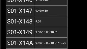

  • Hier auch eine gute Seite mit Revisionen PS5 Fat,Slim und Pro erkennen Anhand Seriennummer welche Firmware drauf ist.
    Serial Number guide - PS5 Developer wiki
