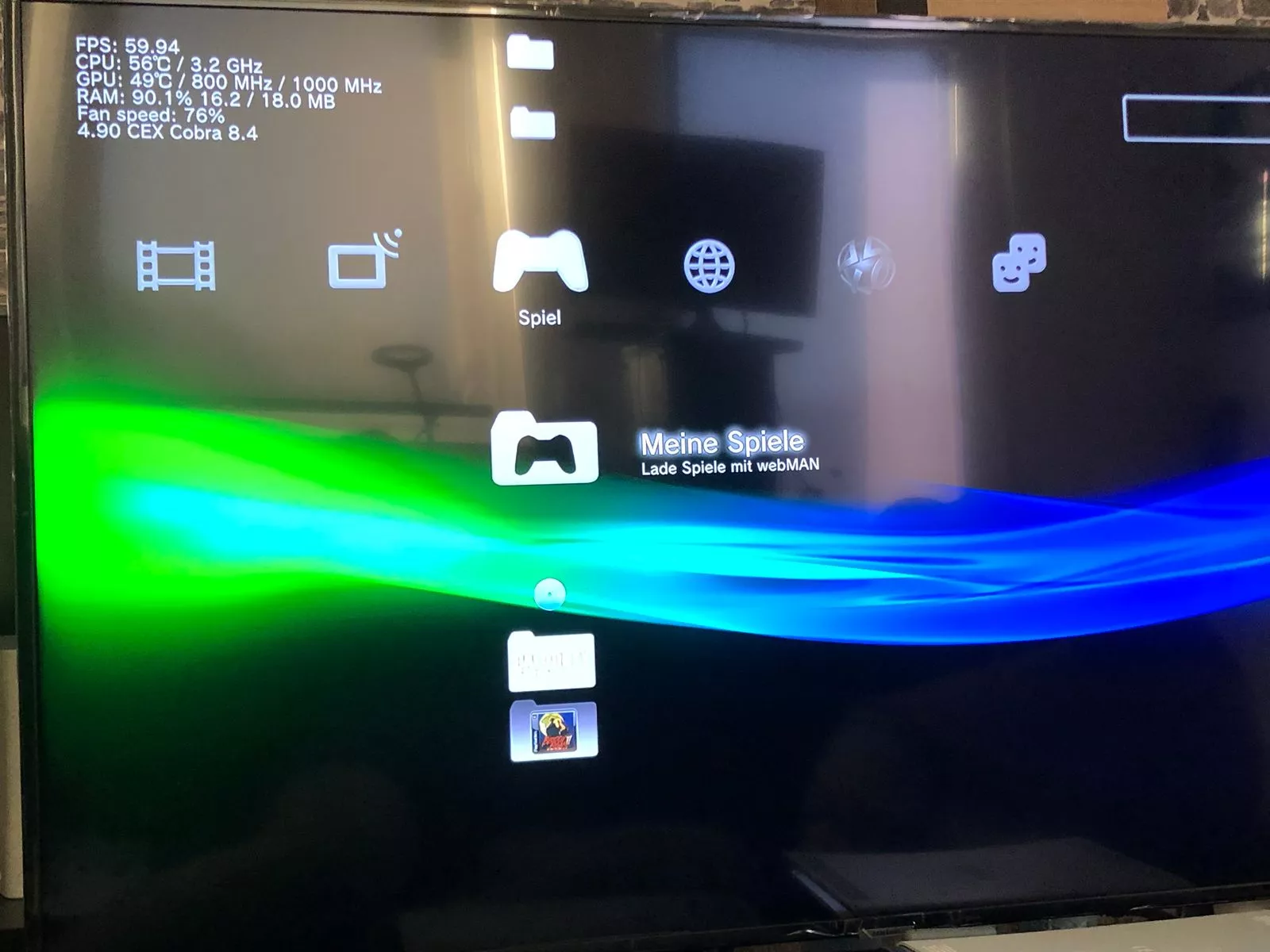

  • Vollkommener Blödsinn. Der Cell wird nicht übertaktet. Es wird die Core Frequenz und Vram verändert. Wenn der Cell mit 600mhz laufen würde, wären wir wieder im PS2 Alter angekommen.
    Die Evilnat Version mit 100mhz mehr ist failsafe und läuft grundsätzlich auf jeder Konsole. Da geht auch nichts kaputt. Kühlung wird erst ein problem, wenn man Vcore ändert. Mit der 600/750 cfw merkt man an der Temperatur keinen Unterschied. Man kann auch deutlich höhere Taktraten anstreben, hierzu sollte man aber genau wissen was man macht, da zum Stabilisieren auch die Kernspannung Vcore angehoben werden muss. Das setzt gewisse Tools vorraus, da mit hoher Wahrscheinlichkeit die Konsole bricken wird und die höhere Kernspannung den RSX sofort zerstören kann. Ich habe aktuell eine Slim auf 800mhz Core und 1000mhz Vram @ 1,25v am laufen. Hiermit habe ich 15-20 fps mehr, je nach Spiel. Der Performanceunterschied ist gigantisch.
