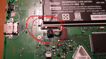

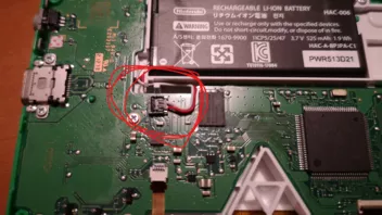

    Die Anleitung hier hat wunderbar funktioniert (vielen Dank fürs veröffentlichen der Anleitung) nur war ich leider zu doof und habe bereits zu Beginn der Anleitung bei Punkt „3. G&W vorbereiten:“ den Stecker vom Akku anstatt nur zu lösen, von der Platine „abgelöst“, sprich… ich habe ihn mit zu viel Kraft „herausgerissen“… Die Anleitung konnte ich dann aber trotzdem noch bis zum Schluss durchziehen.
    Noch zur Info, als ich alles vorbereitet habe gab ich die G&W inkl. neuem 64MB Flash einem Freund der diesen gegen den alten 4MB Flash getauscht hat. Als ich danach alles wieder zurückbekommen habe, machte ich den Rest der Anleitung (ohne Probleme), habe alles zusammengeschraubt und dachte mein Anfangsfehler hat keine Konsequenzen… Nun siehe da… Die Batterie hatte ja noch ein wenig Rest Akku und deshalb funktionierte wahrscheinlich alles wie es sollte.

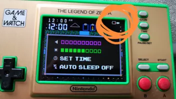

    Im Nachhinein (als der Akku dann mal leer war) stellte ich fest, dass ich die G&W nur noch am Strom oder via Powerbank benutzen kann/konnte. Siehe auch das Foto im Anhang.
    Jetzt wollte ich mal die Profis unter euch fragen ob hier wirklich „nur“ wie mein Verdacht ist, der Stecker wieder angelötet werden muss, dort wo ich es unter Punkt 3 „Vorbereitung…“ abgerissen habe? Oder ob hier doch etwas mehr kaputt gegangen ist? Wenn ich meine Fotos und die aus der Anleitung vergleiche, sehe ich jetzt auch keine „abgerissenen Lötstellen“ oder so, deshalb deshalb etwas Zweifel ob das so einfach wieder repariert werden kann…
    Ich möchte jetzt einfach alles abgeklärt haben, bevor ich wieder alles meinem Freund übergebe. Er soll mir „einfach löten“ und nicht noch eine Doktorarbeit schreiben müssen. Bin ja schon dankbar genug, dass er diese Arbeiten für mich übernimmt.
    In diesem Sinne hoffe ich, dass ich in der „Vorbereitung bei Punkt 3“ nicht schon alles kaputt gemacht habe… Nochmals vielen Dank für das bereitstellen der Anleitung und danke im Voraus für eure Unterstützung.
  • Hey. erstmal danke fürs feedback, dass die Anleitung prinzipiell nach Plan verlief :slightly_smiling_face:
    also verstehe ich es richtig, dass das G&W zunächst noch autark via Akku genutzt werden konnte und nun nur noch via USB läuft, da der Akku leer ist und der Akku aber nicht geladen wird?
    In dem Fall hätte ich das Lade IC in verdacht.
    Auf github gibt es ein Projekt, das den Schaltplan des Mario G&W nachgebildet hat. Ich nehme an, dass die dort das gleiche Lade IC benutzen wie beim Zelda G&W, das wäre das Bauteil mit der Bezeichnung BQ24072RGTR und befindet sich auf deinen Bildern unter dem Sockel des Akku Steckers (das 16 Pin IC).
    https://raw.githubusercontent.com/Upcycle-Electronics/game-and-watch-hardware/main/Images-Version-Current/GnWschematic1v2.jpg
    Ist natürlich nur eine Theorie, wenn aber alles andere normal verlötet ist, wird es vermutlich das Bauteil sein. Gibt bei bei Aliexpress, 5 Stück für knapp 5€

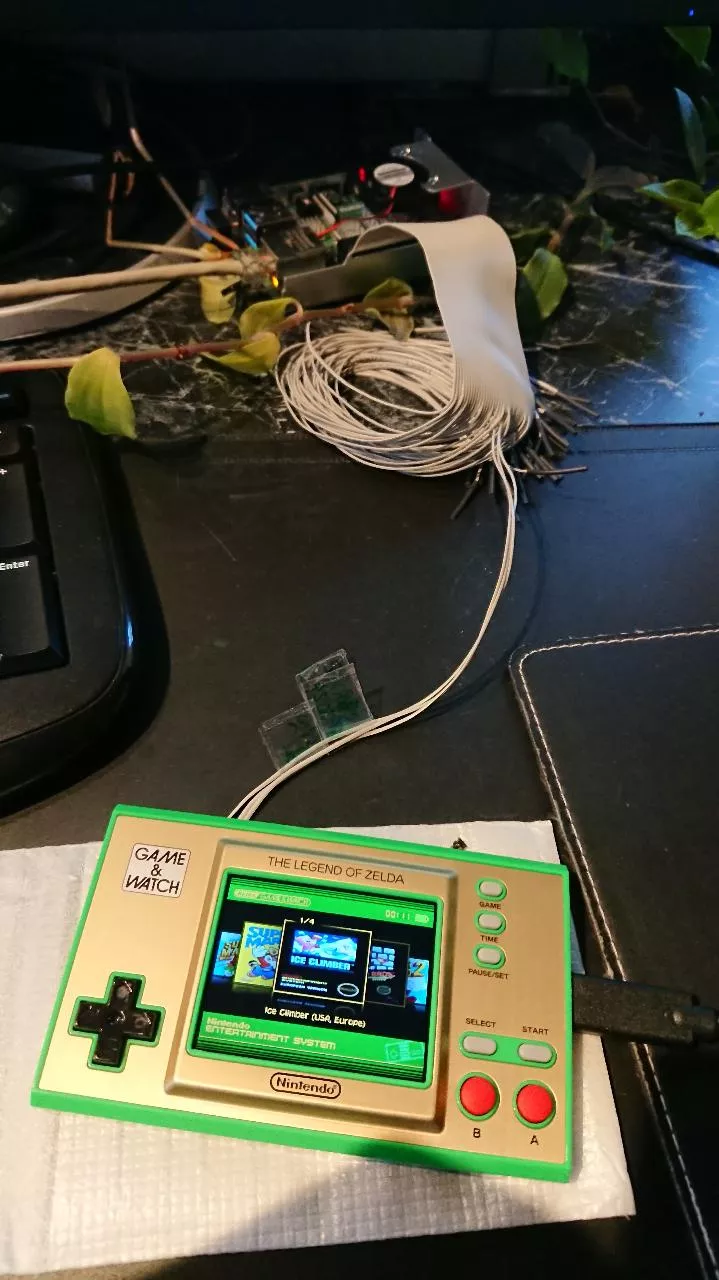

    Ich habe mir jetzt auch eine gebrauchte günstige G&W Mario besorgt und sie Modifiziert.
    Dein Tipp mit der Hotplate ist sehr gut. Ich habe mir eine aus China besorgt, jedoch jedoch eine mehr mehr Fläsche (UYUE946C) und die passende Niedertemparaturpaste. Das Ablöten und neuauflöten ging fix und war damit echt einfach.
    Ich nahm die Methode mit der Virtual Machine und ST Link v2, da dieser wohl schneller läuft. Probleme hatte ich nur beim Auslesen im Schritt drei. Irgendwie wollte der das nicht. Irgendwann hat es dann doch geklappt.
    Image/Roms wurde drauf geflasht und alles läuft wie es soll. Jetzt ist das teil schon sehr viel Interessanter als im Standard Ausführung :slightly_smiling_face:

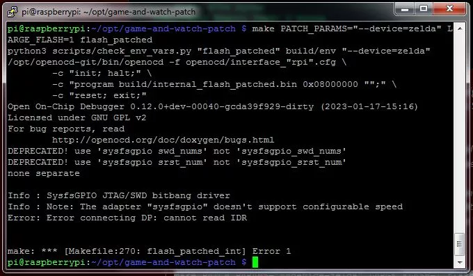

    Bin aber auf ein Problem gestoßen. Nachdem alles lief wollte ich weitere Spiele hinzufügen. Beim flashen der RetroGo Geschichte tauchte irgendwann ein "hash mismatch" auf dem Schirm der Konsole auf. Im Terminal Fenster wurde gefragt ob der Flash nach Powercycle erneut probiert werdem soll. Habe ich bestätigt, den Powercycle aber verkackt und nun bleibts Bild schwarz.
    Lässt sich nicht mehr einschalten, SSH und FTP Zugriff bestehen weiterhin.
    Ich dachte mir spielst erneut das Backup auf den 64mb Flash. Also die Files zurück auf den Pi geschoben und probiert, bricht aber gleich mit einer Fehlermeldung ab.
    Weis einer wie ich den Kasten wieder ans Leben bekomme?
    Edit: Mit dem original Flash IC geht auch nichts mehr. Bild bleibt schwarz.
    Edited once, last by SchnakenUwe (December 12, 2023 at 6:40 PM).
  • @SchnakenUwe
    Zuerst die Roms neu kompiliere:
    cd ~/opt/game-and-watch-retro-go-NewUI/
    make clean
    make -j8 GNW_TARGET=zelda EXTFLASH_SIZE_MB=60 EXTFLASH_OFFSET=4194304 INTFLASH_BANK=2 COVERFLOW=1 JPG_QUALITY=90 COMPRESS=lzma
    Dann flashen bei gedrückter Power Taste bis das Bild am GnW kommt.
    make -j8 GNW_TARGET=zelda EXTFLASH_SIZE_MB=60 EXTFLASH_OFFSET=4194304 INTFLASH_BANK=2 COVERFLOW=1 JPG_QUALITY=90 COMPRESS=lzma flash
