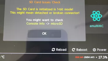

  • Hallo, ich habe neulich folgendes Problem mit meiner SD-Card. Wenn ich in den Hektate reboote kommt folgende Fehlermeldung (siehe Bild)
    Ich kann auch normal in Atmosphere Booten und benutzen, nur läuft alles viel langsamer.
    Frage:
    Ich würde die SD gerne komplett neu formatieren, aber vorher noch eine Kopie machen, wie genau mache ich das? Weil ich habe ja auch eine eMMC Partition?
    Sollte ich sicherheitshalber noch eine eMMC Backup machen über die Switch?
    Oder sonst jemand eine Idee wie ich das Problem beheben könnte?
    Danke vorab.
  • Das formatieren kannst du dir sparen.
    Dein SD Karten connector ist kaputt und wird nicht mehr lange funktionieren da schon ein oder mehrere Pins nicht mehr verbunden sind.
    Du solltest dir jemanden suchen der dir das repariert.

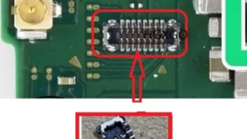

  • Ich spreche von dem hier
    Wenn du den SD slot ab nimmst und ein goldener Pin fehlt im connector dann muss er gewechselt werden was nur mit heißluft löten geht.

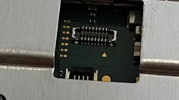

    Habe die Switch heute aufgeschraubt, warte auf den Ersatz SD-Kartenleser.
    Mein Mainboard schaut so aus.
    Schwer zu erkennen ob die Pins alle da sind oder nicht.
  • Hast du eine Lupe und eine feine Pinzette?
    Wenn ja unter der Lupe ganz leicht mit der Pinzette an die Kontakte drücken.
    Wenn sich einer mehr bewegt als die anderen ist es der Pin der locker ist.
    So lange er noch drinnen ist kann man ihn wieder anlöten.
    Wenn er erstmal raus ist wird's ein Wechsel.
    Aber es kann auch nur an dem Karten Leser liegen das hatte ich aber erst ein mal.
    Also machst du es schonmal richtig.
