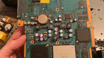

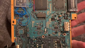

Moin,
Hab ne ps2 erworben und gestartet leider gibt diese kein Bild aus Laufwerk läuft ebenfalls beim ausfahren übern den Endschalter,
Gibts evtl Hilfe ?
Beste Grüße

Wenn du 3,3V und GND ablötest und die PS2 startest und die dann immer noch kein Bild zeigt, dürfte es nicht am Einbau des Chips liegen.

Moin,
Leider hatte das auslösen der Spannungsversorgung nichts gebracht.
Dann würde ich mal die Sicherungen checken. Die werden mit "PSx" angegeben (anstatt dem x kommt eine Zahl).
Ansonsten müssten die Hardwareprofis sich hier äußern...
sieht alles sauber aus, sehr gute Lötarbeit ![]()
denke auch, du solltest die Sicherungen prüfen.
https://www.trisaster.de/page/content/sony/ps2/fuse_gh-023.jpg
