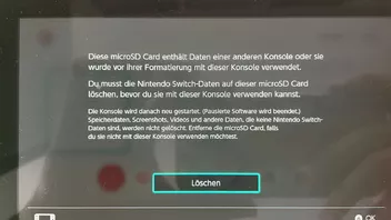

Ich habe soweit alles gemacht bis auf Schritt 5, da ich immer noch keine Internet Verbindung herstellen kann. Dementsprechend habe ich Schirtt 6 ausgeführt, also die ersten drei Punkte wieder ausgeführt. Nun wird mir aber folgendes angezeigt nachdem ich über das Hekate Launch Menü zur CFW (emuMMC) - gebootet habe:
Was soll ich jetzt machen?
Das ist normal nach einem Werksreset. Der Content Ordner wird zurückgesetzt und mit der neuen ID verknüpft. Das musst du bestätigen! Andernfalls kannst du keine Neueirichtung durchführen.
Ist das normal, dass ich dies zweimal angezeigt bekomme? Ich habe die Meldung bestätigt, und dann per Daybreak auf die neuste Version installiert, mit den Einstellungen „Reset to factory settings“. Nun starte ich die Switch neu in das CFW und es wird wieder nach der Meldung gefragt. Müsste eigentlich normal sein, da ich ja wieder alles auf factory gesetzt habe, richtig?
