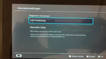

    ich bin grade dabei AMSplus auf die Switch zu installieren. Für Schritt 1.4 brauche ich eine Internetverbindung, die ich jedoch nicht über WLAN aufbauen kann. In den Interneteinstellungen der Switch werden einfach keine WLAN-Netzwerke gefunden. Der Flugmodus ist natürlich aus. Das Problem tritt im CFW sowie im OFW auf. Hier mal ein Foto von den Interneteinstellungen:
  • Bei ihm ist etwas sehr mysteriös, denn der Flugzeugmodus ist an, obwohl dieser in den Einstellungen deaktiviert ist. Klar, dass mit aktiviertem Flugzeugmodus keine Netzwerkeinrichtung möglich ist.
    Sandmann Ist dir sowas schon mal untergekommen? Also mir jedenfalls nicht.....
