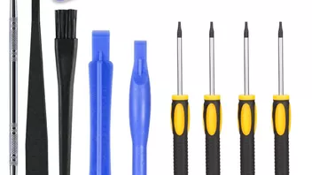

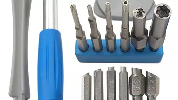

    Welches Werkzeug für die Konsolen sollte man sich zu legen auf Ebay gibt es so einiges aber ob das alles so richtig ist ?
    z.b.
    Ebay link 1
    Ebay link 2
    Vielleicht ist es braucht bar ?

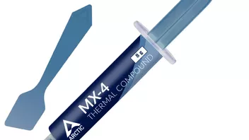

    Dann zum Thema WLP ( Wärmeleitpaste ) Paste oder Metall ?
    ARCTIC MX-4 sollte für die meisten Konsolen reichen wobei PS5 Flüssig Metall benutzt , Allerdings Flüssig Metall etc da bin ich auch überfragt .

  • Mit MX4 machst hier nix falsch, bei denn Pads nutze Ich gerne immer mal die SANTOO 100 x 100 x 1mm
  • Super Vielen Dank kann man die in allen PS nutzen also PS 3 bis 4 Modellen ?
    Ja kannst du :slightly_smiling_face:
