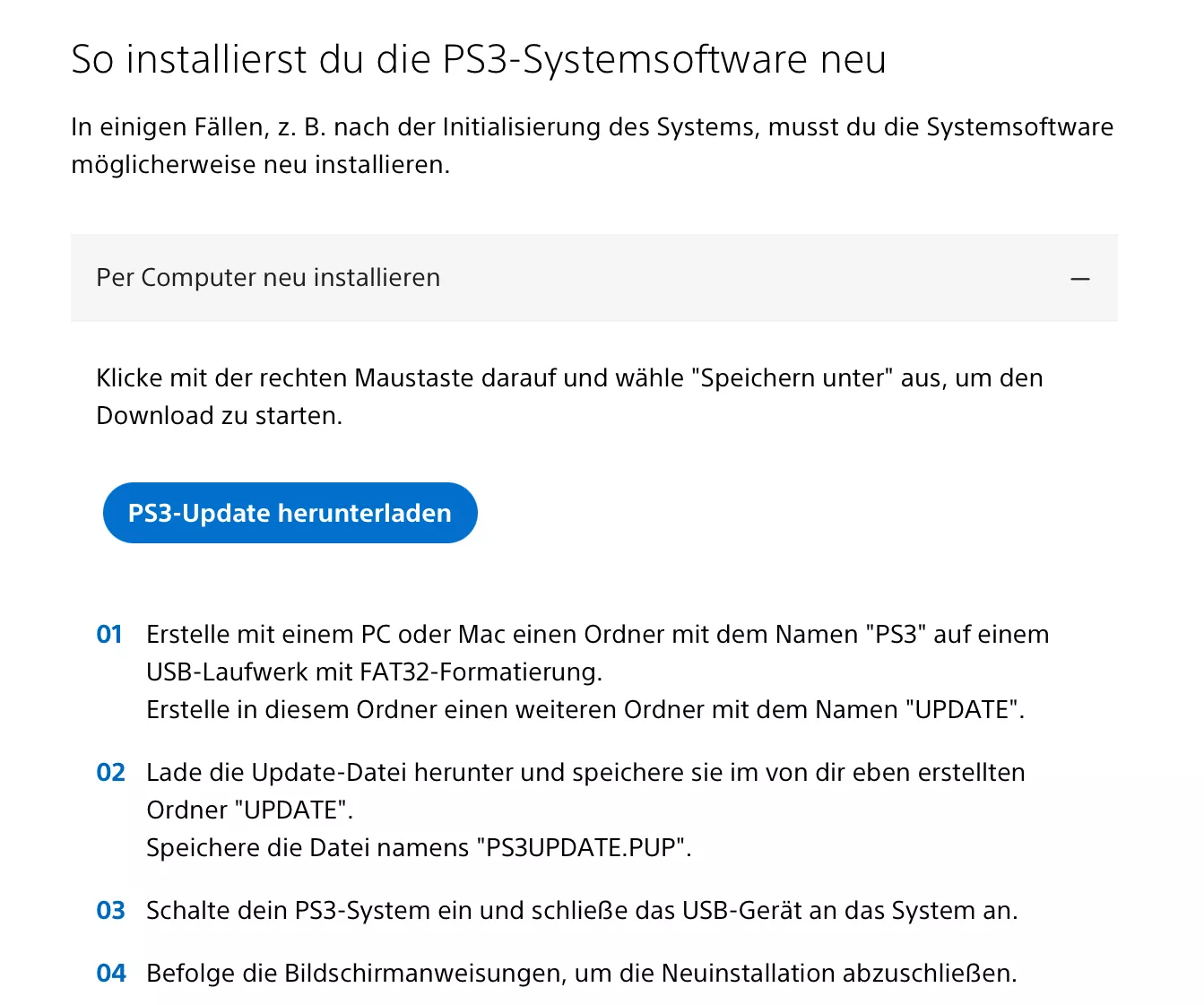

  • Der Standardweg
    Oder über das Recovery Menü
