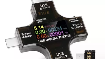

  • Hast Du sowas zur Hand um den Port generell zu testen? Also erstmal auf Leistungsaufnahme
    Wird die Switch überhaupt geladen?
    Danke dir... Sowas habe ich leider nicht zur Hand. Die Switch wird geladen! Aber gibt kein Bild aus!
    PS. Ich könnte mir einen solchen USB tester zulegen... Würde aber einige Tage dauern bis der ankommt :thinking_face:
    Cool! Ich wusste bislang gar nicht, dass es sowas gibt. Ist schon ne tolle Sache, um die Funktion eines USB-Ports zu testen, damit die Fehlerquellen eingegrenzt werden können.

    Ja damit kannst am einfachsten testen ob die der Port einen Defekt hat, das Kabel, das Netzteil etc. ohne überhaupt das Gerät öffnen zu müssen.
    Als erster Indikator sehr hilfreich.
  • Mit dem Tester, kann man nur schauen ob die Switch lädt, es zeigt dir nur die Spannung und Ampere an! Es gibt Adapter speziell für USB C mit voller Pinbelegung....
    Wenn ich das USB C Kabel einstecke 2x und diese geht an oder zeigt mir das Ladesymbol ist der Powermanager in Ordnung...der Adapter zeigt nicht an ob am USB C oder am TV Out Chip ein defekt vorliegt, dafür muss man messen oder einen speziellen Adapter kaufen...

    Usb Tester ist praktisch gut ob PD Oder QuickCharge funktioniert und so billig Kabel oder 120W Kabel angeschlossen ist.
    Davon gibt es viele unterschiedliche.
    Ab 40€ bekommt man eine die auch die richtige Zertifikate für neueste PD und QuickCharge freigegeben ist die günstigen berechnen mAh beim PD und Quickcharge falsch.
