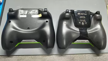

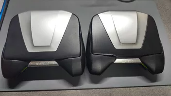

    Links das Portable 2 und rechts die erste Generation

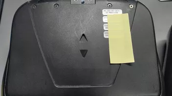

    Auf dem Bild kann man sehr gut erkennen, dass der Bildschirm größer ist und eine Cam hinzugekommen ist. Auch die Lautstärke wird nicht mehr mit einem Knopf über Software geregelt, beim 2 er wurden 2 Taster nach unten in den Nvidia Schriftzug integriert.

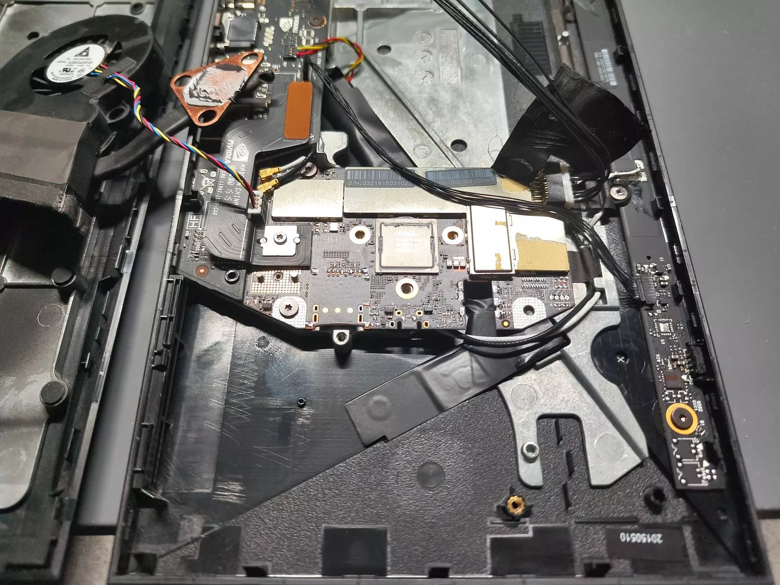

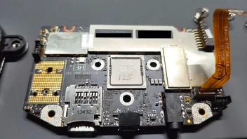

    Konnte es natürlich nicht lassen und musste es vorsichtig öffnen, da kein Ton aus den Lautsprechern kam, es waren die Lautsprecher nicht angesteckt.

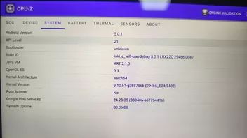

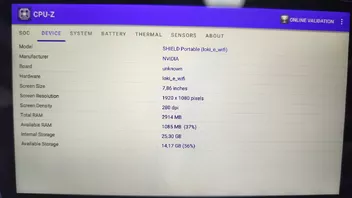

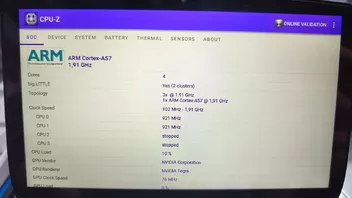

    Hier noch ein paar Bilder von CPU Z
    Was mich ein wenig wundert, es wird unter CPU-Z als Loki e wifi aufgeführt, obwohl auf dem Gerät Loki LTE steht. Die Build ID weist aber auf eine wifi Userdebug Firmware hin, die aufgespielt wurde.
    Es sollen wohl auch Modelle vom Loki um Umlauf sein, mit einem Tegra X1 anstelle von dem hier verbauten K1?
    Wirklich blicke ich bei dem ganzen noch nicht so durch.

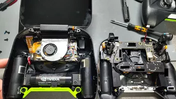

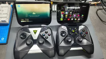

    Nach einem Teardownvideo von einem Nvidia Shield TV 2015 habe ich mir eines besorgt, seht selbst.
    Es ist das gleiche Mainboard, mit gleichem Prozessor, nur das Shield TV hat zugriff auf den Google Play Store und mein Shield Portable 2 aka Loki leider nicht.

    Vielen Dank für die Info und das Angebot, den eMMC runter zu löten würde ich auch schaffen, dennoch mir zu gefährlich das Board zu beschädigen.
    Mein Plan ist, dass Board vorsichtig herauszunehmen und ein zu lagern. Das Board vom Sield TV mal rein zu stecken und das zu testen.

    Kannst du bitte hochauflösende Fotos vom Bereich des eMMC's machen?
    Eventuell sind die dat0, CLK, und CMD Punkte offen zugänglich.
