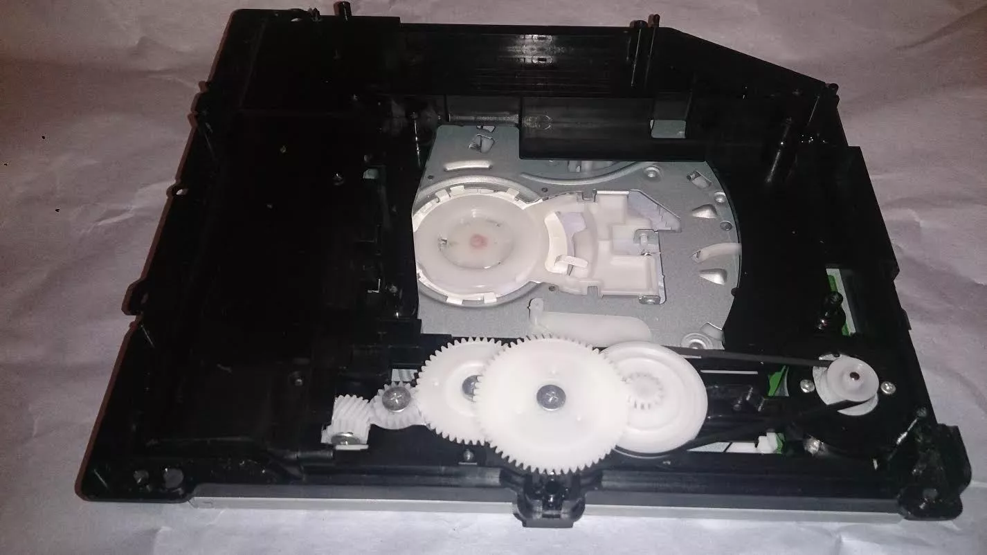

PS4 Problem mit Reihenfolge: siehe Foto

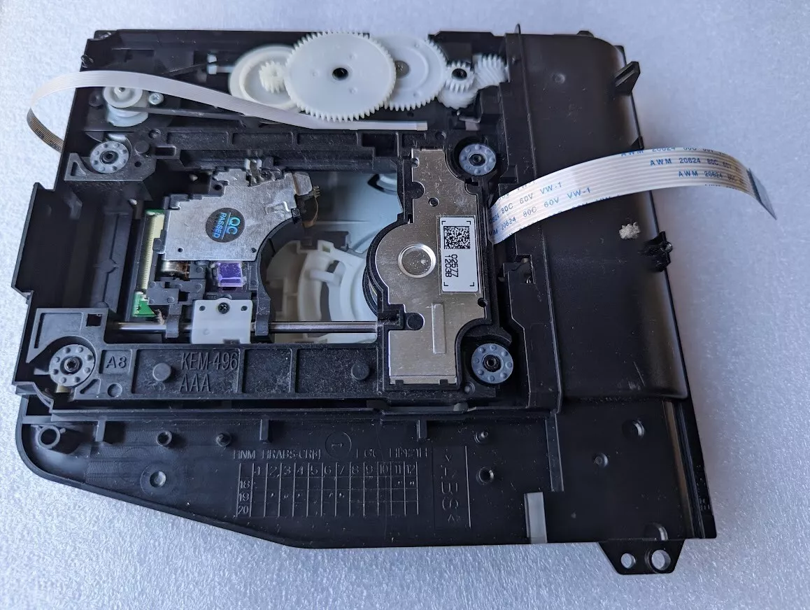

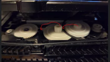

  • Vielleicht hilft dir das hier weiter.
  • Das Zahnrad für den Treibriemen muss an die Stelle weiter links, wo jetzt das große Zahnrad mit kleinerem Innendurchmesser.
    Das große Zahnrad mit kleinerem Innendurchmesser musst du umgedreht auf den schwarzen Pin stecken.
    Der kleine Durchmesser greift dann links ins Zahnrad und der große Durchmesser greift bei dem Zahnrad mit der Nut für den Riemen.

  • Da sind doch 2 Bilder von dem, was ich beschrieben habe.

  • sory verstehe leider nicht gibst ein foto genau?Danke
    Bemüh doch einfach selber :google:
    Mehr habe ich auch nicht getan,weil ich hier kein offenes Laufwerk für die PS4 rumliegen habe
  • Wolte die Ps4 500gb fatt aufmachen für reinigen jetz weis ich nicht woe ist reihenfolge und räder wie richtig jemmsnd ein idde oder foto danke
    in Zukunft vorher Foto machen.
