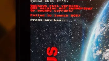

Jetzt an die Switch gegangen, neue MicroSD rein und dann kommt diese Fehlermeldung (Bild hängt bei).
Was könnte nun wieder der Fehler sein?
Ist doch gar nicht so leicht dieses 1:1 klonen...
Ach,ja by the way: Mit der alten 128GB MicroSD Karte klappt alles weiterhin super!
Diese Fehlermeldung besagt, dass dein emuMMC korrumpiert ist, infolge einer defekten oder Fake-microSD-Karte.
