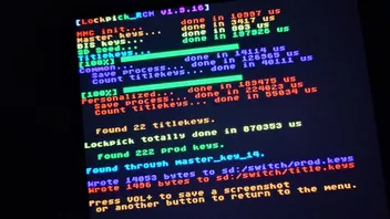

    Kennt jemand das Problem, dass wenn ich im Lockpick_RCM dump from SysMMC oder auch von EmuMMC klicke, die Fehlermeldung: Fehler PRODINFO partition not found! erscheint (gemäss Bild). Wäre froh um Hilfe. Wenn ich den DBI starte, kommt eine Fehlermeldung, dass ich den Léockpick_RCM starten muss. Deshalb ist mir dies aufgefallen.
    Muss ich hier wirklich das EmuMMC neu aufsetzen, oder gibt es eine andere Lösung? Danke.

  • Wenn ich das Backup öffne, kommen diese Informationen. Ich habe mein EmuMMC mit dem Backup überspielt und dies brachte leider keine Abhilfe. Wenn ich im Backup schaue, habe ich aber komischerweise die PRODINFO Datei hinterlegt. (v. 17.0.1, habe auch noch 18.1.0, bei dieser Version sieht es gleich aus.) Es ist egal, ob ich vorher die Prodkeys geladen habe oder nicht. Komisch finde ich, dass ich mich über das OFW normal ohne Einschränkung anmelden kann. Kann man da dieses Problem irgendwie beheben? Danke.

  • Ist der Lockpick_RCM von der CFW amsPLUS der originale? Wenn jha, habe ich diesen auch probiert, dieser zeigt aber keine Fehler an wie der andere. Es scheinen mir aber auch weniger Daten drauf zu stehen. Ich habe eine 1.5TB SanDisk Ultra verbaut.

  • Habe nun das Testing Lockpick ausprobiert und mit diesem kommen auch keine Probleme. Da habe ich jetzt viel Zeit und Nerven verloren, um den Fehler welcher keiner ist zu suchen,. Danke für die Hilfe und Unterstützung. Werde in Zukunft glaube lieber das CFW amsPLUS Paket nehmen. Ist dieses eher zu empfehlen, als das HEKATE von Sthethix?

  • Endlich ist es mir jetzt auch gelungen, alle 251 Keys (Erista) sowie alle 222 Keys (Mariko/Aula) auch mit 1,5-TB- und 2-TB-microSD-Karten vollständig auszulesen.
    Dafür habe ich drei Dateien angepasst:
    • source/storage/emummc.c
    • bdk/storage/sdmmc.c
    • bdk/storage/sdmmc.h
    Damit wird jetzt das maximale von der Switch unterstützte Speichervolumen genutzt – also bis zu 2 TB.
    Die Keys lassen sich nun sowohl im sysNAND als auch im emuNAND korrekt und zu 100 % auslesen.
