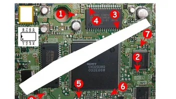

Bitte um Hilfe. PSone Onechip erkennt SK's nur wenn vor Start im Laufwerk
  • Hi,
    wie der Titel schon sagt habe ich ein kurioses Problem.
    Ich habe jetzt mehrere Onechips in meine PSones verlötet. Die Modchips habe ich aus Ebay diese Variante wo der Chip auf einer Platine ist.(Siehe Bild 1)
    Das Problem:
    Alle verhalten sich gleich. Originale werden normal gelesen und abgespielt . Alle Sicherheitskopien starten nur, wenn die Konsole zuvor aus ist. Also mit CD schon im Laufwerk bei start. Lege ich eine SK bei gestarteter Konsole ein, bekomme ich die Meldung "legen Sie eine PS Format Disc ein"
    Was läuft hier falsch. Oder soll das etwa normal so sein?
    Die Kabel sind kurz gehalten und optimal verlegt. Kontakt ist überall vorhanden.
    Kann mir jemand zumindest verraten ob das ein gewolltes Verhalten ist? Ich kanns mir nicht vorstellen. By the Way, ist es eigentlich auch normal für den Onechip, das wenn Punkt 6 am C718 drann ist der Kerko auf dieser Seite keine 1,71V mehr führt, wie wenn das Kabel ab ist? Diese Besonderheit habe ich noch herausgefunden. Mehr kann ich momentan nicht sagen außer ach ja, es gibt einen älteren Thread in einem anderen Forum, da hatte jemand ein ähnliches Problem. Da lag es wohl an der Programmierung des Chips. Hatte auch in der Bucht gekauft. Evtl. kann mir ja jemand sagen, wo er/sie einen Onechip gekauft hat, der garantiert SK's Spiele auch nach eingeschalteter Konsole startet. Auch der Verkäufer hat sich bislang nicht gemeldet.

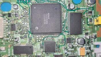

    Unten im Anhang ist ein Bild der Verkabelung. Beide Onechips habe ich gleich verlötet nach der 8 Wire Methode wie auf dem zweiten Bild im Anhang zu sehen.
    Edit: Noch eine Erkenntnis. Die SK's fangen auch an zu laden, wenn man die Konsole einschaltet und der späteste Zeitpunkt wo der Taster bzw. die Klappe zu sein muss, ist bevor die Sony Schrift kommt. Also erst kommt der Würfel mit Musik und dann Sony Entertainment, bevor diese Schrift kommt, muss die Klappe zu, sonst wird die CD als Audio bzw. als nicht PS Format erkannt.
    Hoffe es schreibt mir hier das aller erste Mal jemand, denn bei allem was ich hier geschrieben habe, mit mir will wohl niemand recht kommunizieren.
    Danke und schonmal viele Grüße

    So! Hab den neuen Onechip jetzt verlötet. Ergebnis ist identisch mit den Anderen.
    Ich muss jetzt wohl festhalten, das dieser Onechip KACKE ist...zumindest für meine Belange.
    Ich muss auch festhalten, das die Verkäufer auf Ebay ganz schön verlogen sind. Kann mir ja keiner erzählen das man mich nicht versteht was ich schreibe. Ich meine wie ausführlich und präzise denn noch?
    "Nahahahaein, bei MEINEN Chips gibs das nicht. Unmöglich. Ja nee is klar.
    Ich habe jetzt 4! Onechips hier, die ich ALLE in die Tonne treten kann, oder will die jemand haben? Dann noch dieser geniale MM3 Chip von Voss. Da geht GARNIX! Wahrscheinlich hat der den nichtmal geflasht. Kernschrott und wieder 10 Euro in die Grütze. Melden tut der sich auch nicht mehr, nachdem ich ihn von seinem Nullchip berichtet habe. Aber viel mehr regt mich auf, die viele Zeit die ich da investiert habe. Für NICHTS.
    Nur nochmal zum Verständnis, ein 8 Wire Onechip...der soooo tolle und neue und empfohlene, spielt aus dem Bild eins, wenn ich DAS habe, nicht ein einziges verdammtes Backup. NULL.
    Es kommt dann Bild2. Ihr seht, Schwarz-Weiß Bild, also Chip "arbeitet".

  • Edit: Problem geklärt. Aber eigentlich sind meine SK Pal. Ich habe die selbst ausgelesen von deutschen Spielen.
    1. Alle OneChips sind geflasht und arbeiten. Halt nur nicht wie ich will. Es sind die 509er PIC's.
    2. Die OneChips haben alle das gleiche Verhalten. Startet die Konsole normal mit geöffneter Klappe in das Menü, lege ich DANN ein Backup ein, lädt KEIN Backup mehr. Originale starten. Starte ich hingegen die Konsole MIT Backup schon eingelegt, lädt das Backup ohne Probleme. Bis halt dann iwann Disc 2 drann ist.( bei 2 Disc Spielen)
    3. Der Chip, der MUTMAßLICH nicht bespielt ist, also leer, ist der EINE MM3 Chip den ich hier habe, also kein OneChip. Der VK meldet sich nicht mehr. Dieser Chip bewirkt nur, das KEINE Disc mehr gelesen wird. (Backup und Original)
    Meine Mainboardrev. ist PM-41. Also OHNE (2) . Das häufigere erste ältere Board der PSone. Mit der -51 am Ende der Rev Nr. auf dem Board.

    ColeTrain, ich muss mich echt NOCHMAL bedanken. Der Link den Du da gepostet hast, ist komplett die Lösung des Problems. Ich hab den jetzt zuende gelesen.
    Lösung : Die sch.. CD Klappe muss ZU beim Start. Also ohne CD aber ZU. Dann starten ALLE Backups direkt aus dem Memcard Menü ohne Probleme. Egal ob Pal oder Import. Auch der Disc Wechsel bei Mehrdiscspielen funkt ohne Probleme.
    Also war mein Fehler die offen gelassene Klappe. DENN, ist die offen, wird das Bios nicht gepatcht, es kommt im Chipprogramm eine Abfrage ob das Tray geschlossen ist. Die Entwickler der Onechip Software haben das extra so programmiert, weil sie dem User eine "Hintertür" lassen wollten das Menü auch ohne Biospatch laden zu können. Für evtl MemcardMods wie z.b. sowas wie Bootcd's etc. Damit das nicht kolidiert.
