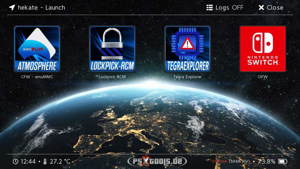

    Wie kann ich prüfen, ob die EmuMMC-Partition noch vorhanden und korrekt ist?
    Schau bitte mal über Hekate nach, ob der emuMMC überhaupt aktiviert ist (wird im emuMMC Manager oben rechts angezeigt, unter emuMMC Info & Selection). Sollte dort "Enabled!" stehen, wäre der nächste Schritt die Prüfung auf Fehlerfreiheit. Dazu müsstest du ein entsprechendes Backup erstellen. Wie das geht wird hier beschrieben:

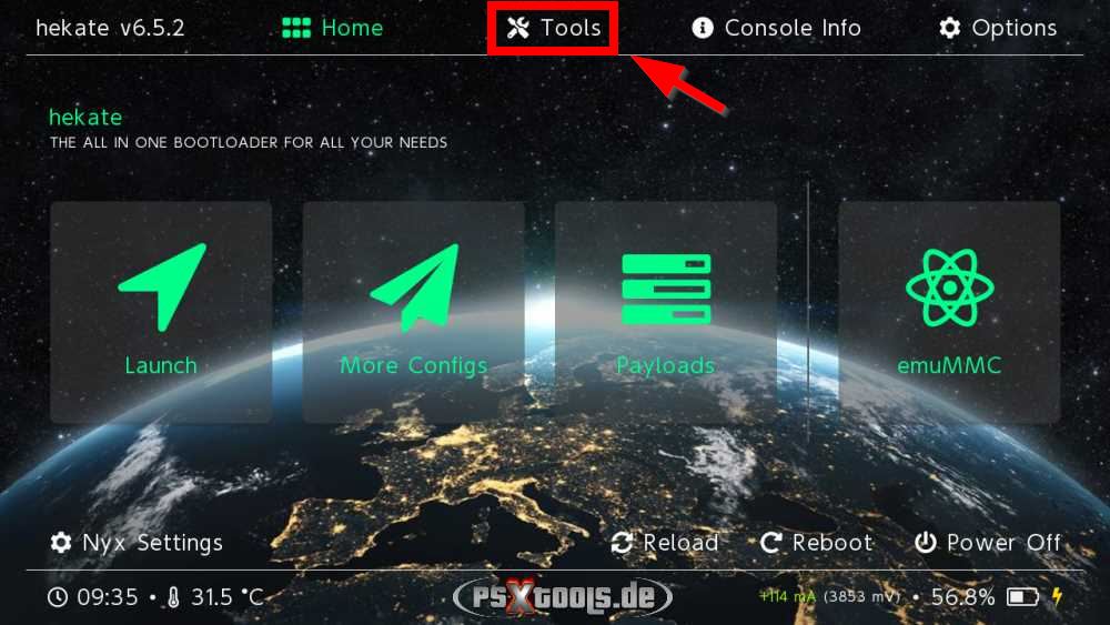

    1. Schließe das Launch-Menü über "X Close" oben rechts, um in das Hekate Hauptmenü zu gelangen.
    Gehe nun über das Hauptmenü zur Option "Tools".

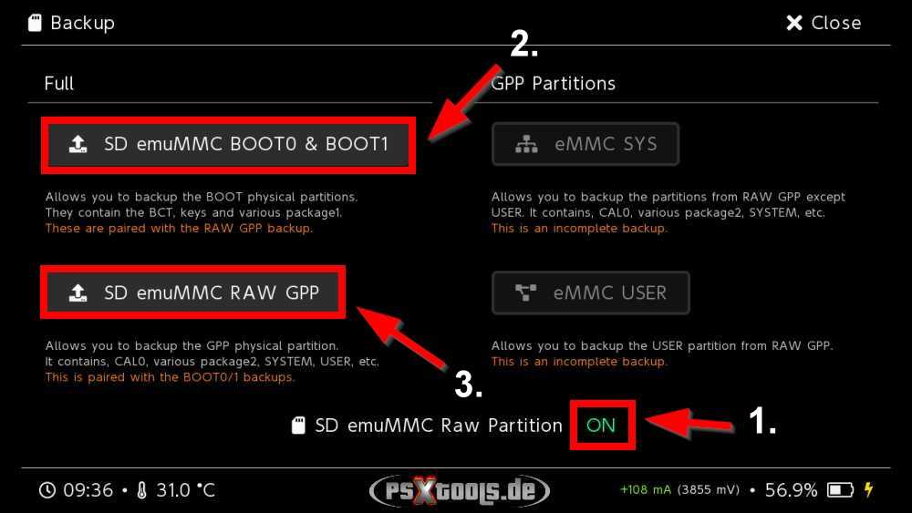

    2. Dort ist der Punkt "Backup eMMC" anzuwählen.
    3. Hier ist zunächst der Punkt "SD emuMMC Raw Partition" auf "ON" zu setzen (1) und anschließend das Backup der "SD emuMMC BOOT0 & BOOT1" (2) und "SD emuMMC RAW GPP" (3) Partitionen zu erstellen.
    4. Schließe das Backup-Menü über "X Close" oben rechts. Die gesicherten Daten liegen anschließend im microSD-Karten Root in einem Ordner /backup/eMMC ID/emummc vor. Dieser Ordner sollte extern gesichert, und im Anschluss daran wieder auf der microSD-Karte gelöscht werden! Das Kopieren/Verschieben kann über Hekate´s UMS erfolgen. Zur Prüfung auf Fehlerfreiheit, lade dir dieses Paket (klick mich) herunter und befolge die Anweisung in der Hinweis.txt Datei.

    Oder habe ich beim Restore irgendwas falsch gemacht?
    Wenn du die entsprechende Option nicht auf "ON" gestellt hast, wurde das Backup im sysNand eingespielt und nicht im emuMMC! Siehe meine Anleitung oben im Spoiler unter Punkt 3!

  • Ob ich es auf ON hatte oder nicht weiss ich nicht beim Backup
    Es hätte fatale Folgen, wenn du das emuMMC Backup eingespielt hättest, ohne diese Option auf "ON" gesetzt zu haben. Dann wäre jetzt dein sysNand durch CFW Spuren belastet und es würde garantiert zu einem Bann kommen, solltest du jetzt darunter eine Internetverbindung herstellen!
