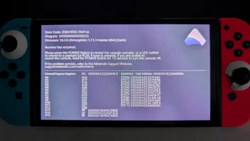

    Nach meinem kläglichen Versuch, einen Chip in meine OLED einzubauen hab ich einiges gelernt.
    @evil_santa hat mir geholfen und einen neuen NAND aufgelötet, nachdem ich meinen eigenen dem Hitzetod überlassen habe.
    Nun bin ich mit der Wiederherstellung bzw. kompletten rebuild des NANDs schonmal weiter, als vor einigen Tagen. Als Orientierung habe ich das LEVEL 3 Tutorial von sthetix verwendet, ebenso wie die Anwendung NANDFixPro in der offline-Variante und das zugehörige HATS-Paket. So kann ich unkompliziert in die SysNAND-CFW booten, auch mit 23 gezündeten Fuses.
    Nun zum eigentlichen Problem:
    Was mache ich nun?
  • /atmosphere/contents/0100000000000023
    Das ist kein Custom sysModul sondern sysModul des Systems und liegt nicht im Ordner "atmosphere/contents/". Laut SwitchBrew ist diese ID für das sysModul "am" und das mit der ID 0100000000000033, für das sysModul "es" zuständig.
  • Den Atmosphère-Fehler habe ich nun gelöst/umgangen, indem ich eine ältere FW verwendet habe. Ich habe es einfach mit 16.0 probiert und konnte anschließend sofort in den sysNAND-CFW booten. Aufgrund der gezündeten Fuses natürlich nicht in die OFW.
    Nach einem manuellen Update über Daybreak auf 22.1 startet sie nun auch in die OFW :gut:

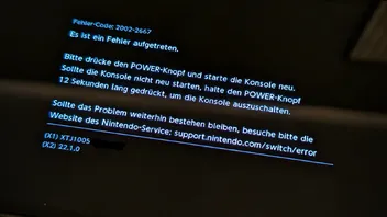

    Da ich (warum auch immer) keine Verbindung mit meinem WLAN herstellen kann, wollte ich eine Gamecard einsetzen und diese spielen. Tja, irgendwas passt da wieder nicht. Sofort nach dem einsetzen die nächste Meldung:

  • das habe ich im "Nintendo Homebrew" Discord zu deinem Fehler gefunden (wenn prodinfo fehlt oder defekt):
    there is no solution to this issue fyi
    they're using a prodinfo generated from scratch
    • game cards will not work unless a donor prodinfo is used to generate a prodinfo for this console
    Ob es das sein kann, musst du aber selber wissen.
