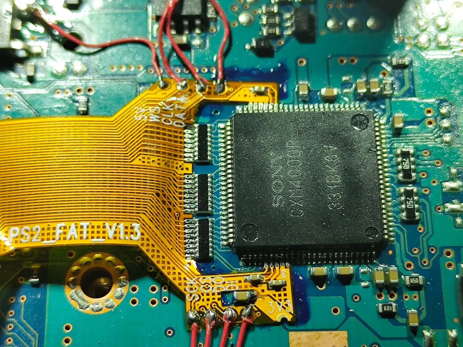

    Ich habe mir die Ratschläge zu Herzen genommen und die "Radikal-Methode" gewählt: Ich habe den HDMI-Mod noch einmal komplett abgelötet, die Pads am Grafikchip (GS) gründlich gereinigt und das Ganze danach mit frischem Flussmittel und extrem ruhiger Hand komplett neu sauber verlötet.
    Beim ersten anschließenden Testlauf leuchtete die blaue LED sofort wieder kräftig auf und die Konsole bootete ohne Schutzabschaltung direkt ins Menü. Es war am Ende also tatsächlich irgendwo eine mikroskopisch feine Lötbrücke/Verunreinigung, die den Schutzmodus erzwungen hat.
    Hier ein Bild der Arbeit
    Vielen Dank für die Hilfe! :comm:

    Da hast du so ein sau Glück gehabt 🫪 sehr schön gemacht...so macht man das Respekt viel Spaß mit der Konsole 😉 und jetzt weißt du ja worauf es ankommt beim löten.
    Für ein Anfänger wovon ich ausgehe..nicht perfekt aber einigermaßen gute lötarbeit kann man so lassen kleiner Tipp beim nächsten Mal immer vom Chip aus mit Flussmittel Lötkolben immer nach unten ziehen so werden die Bahnen glatter etc...ist auch bischn bescheuert zu verlegen das flexkabel.
