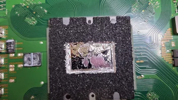

    Ich habe jetzt einige Videos gesehen wo bei den alten Modellen doch hin und wieder Probleme mit dem flüssig Metall auftreten wenn sie senkrecht steht. Das Zeug "läuft" dann runter und es können sich Hotspots auf dem Chip bilden.
    Ist das Panikmache oder Realität?
    Kann die Konsole stehen oder soll sie liegen?
    Weil in neueren Modellen hat Sony das Design des Kühlers geändert um das "runterlaufen" zu verhindern.

    Am Ende isses Jacke wie Hose wie du die Konsole betreibst. Es ist für beides konzipiert. Und lass dir nichts wegen dem auslaufenden Flüssigmetall aufbinden. Das ist Quatsch. Meine Konsole steht seit 2024 und bis heute ist nie was passiert.

  • Der Kühlkörper ist mit Schrauben befestigt und presst sich aufs Board. Wie läuft da was vom Chip runter? Würde ich gerne sehen wollen.
    Die Hotspots sind vom Werk aus schon drauf, möchte ich behaupten.
    Meine steht auch seit Jahren senkrecht und noch nie wegen der Auslastung ausgegangen.

    Wiederum hatte ich schon mehrere der 3 Modelle wo ich das Liquid erneuern musste da es stellenweis auf dem Prozessor weg war.
    Ich würde also sagen das ist nicht Modell abhängig.
  • Nicht bei jeder Revision. Zum Teil ist der Kühlkörper mit dem Blech verklebt und löst sich wohl bei horizontalem aufstellen.
    Totaler Quatsch. Und der Kühlkörper von der CFI- 1216 ist nicht geklebt sondern verlötet. Bitte nicht alles PCB solder glauben was er erzählt. Die Kühlkörper lösen sich weil zu wenig Lötzinn verwendet wurde. Ich repariere die Kühlkörper selber so das die nie wieder Probleme machen. Stehend oder liegend ist egal, wenn das Flüssigmetall nicht überall verteilt wurde kommt es zu Hotspots. Ja ab Werk wird das Flüssigmetall auch schlecht verteilt. Hab es mit meine ps5 getestet.

  • Das Metall Liquid ist eine Flüssigkeit und für die gelten die Gesetze der Erdanziehungskraft. Daher hochkant stellen sollte man vermeiden. Ansonsten kommt es früher oder später, insofern im Inneren noch ordentlich verstaubt und verdreckt ist, oft bei Rauchern, daß die PS5 überhitzt und sich während dem spielens einfach ausschaltet. Dann muss man der Konsole einem Service unterziehen lassen.
    Die PS5 ist mit einem definierten Anpressdruck verschraubt. Da kann sich eigentlich nichts von selbst verschieben oder verrutschen. Es sei denn, bei der Montage im Werk wurde nicht sauber gearbeitet. Das dürfte allerdings eher die Ausnahme sein.
