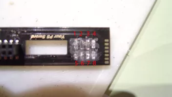

Erst mal ein Hallo an alle.
Habe hier einen E3 Flasher wo der 8 Polige Coverboard Buchsenanschluss abgebrochen ist.
Der ganze Anschluss ist komplett mit einem Dre.... Kleber versieft und auch im Stecker ist Kleber den ich aber nicht mehr rausbekomme.
Ausserdem ist an der Buchse ein loetpinn abgebrochen es sind nur 7 Anschluesse da.
Die Anschluesse 3.4.7.8 b.z.w. wo die bahn verlaeuft und ich messen kann weiss ich von hier aus dem Board.
Meine Frage nun an die Spezis hier : wo laufen die anschluesse 1.2.5.6 lang b.z.w. wo kann ich messen ob die Loetaugen noch Kontakt haben?
Schaut euch das Bild mal an , es ist unmoeglich unter dem Kleber zu sehen wo die Bahnen langlaufen.
Ich werde da eine neue Buchse versuchen an zu loeten wenn ich den restlichen Kleber entfernt habe b.z.w. entfernt bekomme.
Letzte Frage: kann man trotzdem Flashen und Backup machen?
m.f.g
