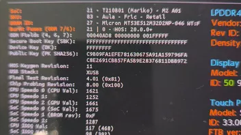

Wow danke. Da steht 20.0.0

Ich habe hier eine Switch OLED die nach dem Nintendo Logo nicht weiter bootet. Das ist nach einem Update passiert und die ist im Original Zustand, also kein Mod Chip. Jetzt hab ich einen picofly eingebaut. Nun zur meiner Frage, das Problem ist das ich nicht weiß welche Firmware drauf ist. Wie soll ich jetzt vorgehen was für cfw soll ich nehmen? Der mod Chip ist nur eingebaut um aus dem bootloop rauszukommen, dann kommt der wieder raus.
