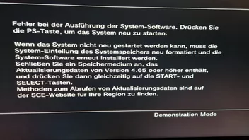

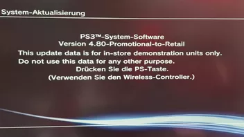

    Ich habe eine FAT PS3 Model CECH-2503B. Irgendwann 2010 oder so gekauft. Zwischen 2010 und 2015 kam der Jailbreak durchbruch mit dem Hardware downgrade etc. Mit meinem damaligen Wissen, hatte ich mir einen E3 Flasher zugelegt. Konsole auseinander gebaut und mal angefangen. Den Downgrade Prozess hatte ich nie vollendet, da meine Lötfähigkeiten zu wünschen übrig liessen.
    Die Zeit verging und die PS3 lag demontiert in einer Schachtel. Letztens hatte ich bock darauf, da mit meinem neuen halb Wissen ein CFW ohne downgrade möglich sein sollte (bitte korrigiert mein halb Wissen). Damit angetrieben, habe ich den E3 Flasher soweit demontiert, neue Wärmepaste auf CPU und GPU geschmiert und alles wieder zusammengebaut. Irgendwan in den vergangenen Jahre ist die originale HDD verloren gegangen. Keine Ahnung ob es die irgendwo gibt oder nicht, finden konnte ich auf jedenfall nichts.
    Halb so wild dachte ich mir, eine neue HDD rein und passt schon. Ich habe eine unbenutze Crucial BX500 2.5 SSD 120GB (SN: 2047E41439CE, FW: M6CRO13, ohne Partition oder so). Die eingebaut, PS3 gestartet, Fehlermeldung erwartet.
    Fehlermeldung nach Start:
    "Fehler bei der Ausführung der System-Software. Drücken Sie die PS-Taste, um das System neu zu starten ..."
    Es wird die OFW 4.65 oder höher benötigt. Speziel oder auch nicht (hab echt keine Ahnung :loudly_crying_face: ) ist unten rechts Demonstration Mode zu lesen.

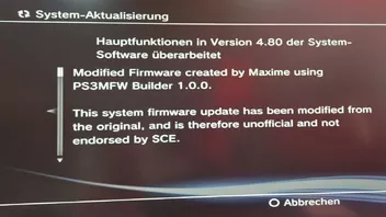

    Unbeirrt habe gefühlt alles probiert. OFW 4.65, neustes OFW über Sony's Webpage, diverse .PUP Dateien aus diesem Forum, Youtube Videos, Google, ChatGPT etc.
    Anfangs dachte ich es sei ein Hardwaredefekt an der HDD, da ich ständig den Fehlercode 8002F2E4 bekam. Ich hab da dann auch eine ältere HDD 512GB 5400RPM probiert gleiches Ergebnis. Verschiedene USB 2.0 und 3.0 Sticks (FAT32 formatiert) probiert um auch hier einen Defekt auszuschliessen. Die grössen varierten von 4, 8, 16 und 32 GB. Irgendwann habe ich noch etwas über den Recovery Modus gelesen und wie man den aktiviert. Jeweils immer zwei versuche pro USB Stick und .PUP Datei unternommen. Zuerst immer Menüpunkt 3 und nach Fehlermeldung den Menüpunkt 6 probiert. Irgendwann kam die Info von ChatGPT, ich solle prüfen ob ich nicht im Demo-Modus feststecke. PS3 aus, PS3 ein, Screen an ChatGPT geteilt und ja, ich sei wirklich im Demo Mode und hierfür gibt es nur 2 Methoden.

    Methode 1 hat gar keine Wirkung gezeigt. Habe die Tastenkombination sicher 20mal probiert. Im Forum hier (Link) habe ich dann die FSM EXIT Lv2diag gefunden. Im Root Verzeichnis des USB gelegt, restliche Ordner gelöscht, PS3 eingesteckt, PS3 gestartet, nicht passiert ausser der Anzeige der ersten Fehlermeldung.
    Ist ja nicht so das ich viel Ahnung hätte, aber nun bin ich wirklich am Ende. Gibt es eine möglichkeit das die PS3 wiederbelebt werden kann? Es ist mir vorerst auch nicht wichtig ob ich eine CFW installieren kann oder nicht. Das ist ein Problem / Herausforderung für mein zukünftiges Ich :D
    Kann jemand bitte den Thread am richtigen Ort verschieben? Selbst das gelingt mir gerade nicht .... :sfresse:

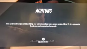

    Vor dem übertragen der PS4 v1.0 Spielstände, habe ich die neuen PS5 v1.0 Spielstände gesichert (wie die anderen schon über FileZilla). Auch hier erhalte ich die gleiche Fehlermeldung von beschädigtem Spielstand. Speziel daran, wenn ich die Backup Spielstände wieder zurück kopieren, funktionieren selbst die auch nicht mehr :face_with_rolling_eyes:

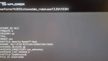

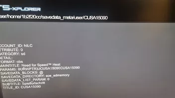

    BILDER

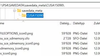

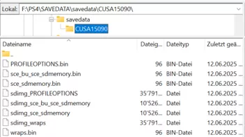

    Screenshot 2025-06-13 214027.png = Ordner Struktur savedata/CUSA15090 PS4 v1.07
    Screenshot 2025-06-13 213937.png = Ordner Struktur savedata_meta/CUSA15090 PS4 v1.07

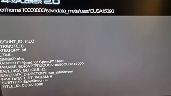

    20250613_231606.jpg = .sfo Datei auf der PS4 v1.00 -> ist ein neuer Spielstand mit dem BWM als Erstfahrzeug, da der Spielstand v1.07 natürlich nicht mehr erkannt wurde.
    20250614_001349.jpg = .sfo Datei auf der PS5 v1.07 -> ist ein neuer Spielstand mit dem Nissan als Erstfahrzeug
    20250614_001445.jpg = Fehlermeldung nach dem kopieren von savedata_meta/CUSA15090 & savedata/CUSA15090 von der PS4 auf die PS5
    20250614_005055.jpg = .sfo Datei auf der PS5 v1.07 -> Das sind die alten Spielstände von der PS4 mit v1.07
    Die unterschiedlichen Fahrzeuge sind gewollt von mir, um einen Unterschied direkt zu erkennen.

    1. PS4 Pro start -> Jailbreak (etaHEN) -> ftpsrv -> Zugriff über FileZilla und Navigation nach "/user/home/10000000/savedata" hier wurde der ganze Ordner CUSA15090 heruntergeladen. Das gleiche wurde auch bei dem Pfad gemacht "/user/home/10000000/savedata_meta/user"
    2. PS5 Disk start -> Jailbreak (UMTX2) -> etaHEN (AIO HEN) -> PS5Debug (v0.0.1-2r) -> ftpsrv -> Zugriff über FileZilla und Navigation nach "/user/home/1b2f20cc/savedata/user" hier den zuvorgespeicherten CUSA15090 Ordner einfügen und bei "/user/home/1b2f20cc/savedata_meta/user" das gleiche mit dem dazugehörigen Ordner.
