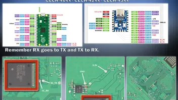

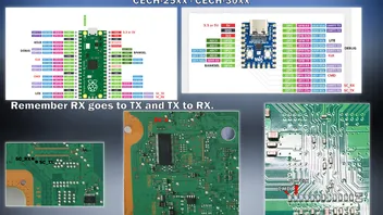

    4. Installation des Modchips:
    Je nachdem was für eine Konsole ihr Modifiziert gibt es hier die das passende Diagram für den Pico.
    Ich habe bereits ein paar umbauten gemacht und fixiere meinen Pico immer an der Seite des Lüfters um ihn einfach neu Flashen zu können im Fall eines Updates.
    PS3 2500/3000 Slim
    PS3 4000 Super Slim
