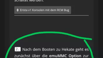

dass nicht jeder den exFAT Treiber auf seiner Switch vorliegen hat und folglich für die Einrichtung, eine nach FAT32 formatierte SD-Karte zwingend benötigt, da die Switch sonst die exFAT formatierte SD-Karte nicht lesen kann!
Also angenommen ich habe eine fabrikneue switch, starte die switch ohne SD Karte, mache die ersteinrichtung baue dann einen modchip ein.
Dann packe ich das AMS Pack auf eine Fabrikneue exfat SD Karte, lege diese in die switch ein und starte dann natürlich als erstes Hekate und mache die ersteinrichtung mit einem Partitionsbasiertem emummc.
Ich komme dann nie an den Punkt das ich den exfat Treiber brauche da Hekate ja bei der Einrichtung des emummc ja die komplette Karte auf fat32 formatiert sowie den emummc erstellt.
Wo der Punkt von dir zutrifft ist wenn ein File Based emummc erstellt wird.
Dies kann man aber umgehen wenn man im Partitions screen von Hekate keinen Slider verschiebt und auf weiter drückt. Das sorgt dafür daß die Karte komplett auf fat32 formatiert wird ohne zusätzliche partitionen.Ich mache das bei meinen Umbauten schon seit Jahren so deswegen hab ich deinen Punkt mit dem externen formatieren nie verstanden.
