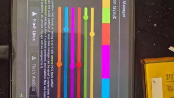

Hallo zusammen, die Switch meiner Schwester hat das gleiche Problem von heute auf morgen auf einmal bootet die Switch nur mehr bis zum Nintendo Schriftzug. Es ist eine V2 ohne Modchip also original Zustand. Habe bereits einen neuen Akku verbaut aber keine Änderung. Also wenn ich 20 Sekunden den Power Button drücke kommt wenn ich danach kurz den power Button drücke der Nintendo Schriftzug. Mit Vol+/- gehalten komme ich auch nicht ins Wiederherstellungsmenü. Ich weiß nicht was ich noch probieren könnte. Die Switch ist ca. 3 Jahre alt und wurde ganz ganz selten verwendet. Nie runter gefallen. Sie wurde noch nicht auf FW 17 geupdatet, also das kann auch nicht das Problem sein.
Bitte Mal das save mode Modul in der Nähe eines der switch bekannten WLAN's starten. Ist etwas Tricky sollte es beim ersten Mal nicht funktionieren immer nochmal länger als 13 Sekunden den Powerknopf gedrückt halten so das die Konsole wirklich aus ist.
Emmc wird nicht defekt sein sonst gäbe es einen pinken Bildschirm.
Dieses Verhalten deutet auf einen fuse mismatch hin.

Er ist wie mmcblknx (Link)
Unter Windows kannst du nur auf die Normalen Partitionen zugreifen mit nxnand manager, unter Linux auch auf die boot0/1
Aber Linux kann man ja auch über eine VM oder als live Stick starten das ist ja das kleinste Problem.
