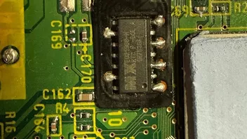

Posts by phritney

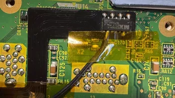

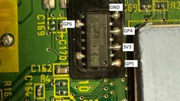

Ja das holt sich alles das Flexkabel vom MX Chip. Eigentlich....
Hab mal die PINs markiert, was was ist. Den vorletzte links unten habe ich jetzt nicht herausklingeln können.
Ich habe dann einfach GP6 mit einem separaten Kabel an den IC gelötet und nun funktioniert es. Wird das Flex Kabel irgendwo einen Bruch haben... Qualität die begeistert...
Zu Thema Schalter, da habe ich auch den Übeltäter ausfindig gemacht und auch das repariert.
Nun funktioniert alles wieder. Dieser kleine Kontakt war in einem der zwei Schalter verbogen. Habe ihn zurück gebogen und wieder eingesetzt.
Vielen Dank für Euren Input!
Also das ist der hier, nicht nur zum Stecken, sondern zum anlöten:
Picoboot Flexkabel für Gamecube DOL-001 Raspberry Pi Pico Board mit GC2SD/SD2SP2 Pro Adapter für NGC Spielzubehör - AliExpress 44Smarter Shopping, Better Living! Aliexpress.comde.aliexpress.comFirmware ist geflashed und auch die ipl.dol ist drauf. Diverse SD Karten (verschiedene Hersteller und Größen) probiert, alle mit FAT32.
Hier auch mal die Bilder:
Was ich auch komisch finde ist, der GP5 und GP6 haben MOhm Widerstand vom Board zum IC. Das müsste doch auch im 0,1 Ohm Bereich liegen?

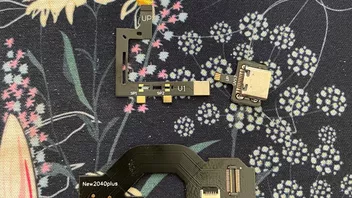

Hallo zusammen,
ich hab einen Picoboot von Ali inkl. Flex Kabel gekauft.
Aber es bootet nicht ins Swiss.
Der Pico leuchtet grün und ich habe alle Punkte nochmal nachgelötet.
Beim Flex habe ich so Punkte nachgemessen und ich weiß nicht ob das so richtig ist.
Hat jemand eine Idee? Oder kann man sagen dass das Flex ggf. kaputt ist?Hab mir auch eine Disk ausgeliehen, diese wird aber nicht gelesen… habe ich was ggf. kaputt gemacht?

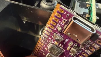

Wenn die Switch lädt und in der Hand ein Bild ausgibt, würde ich als erstes ein USB-C zu HDMI Adapter probieren. Dann bringt Dich dieser dieser Tester erstmal nicht weiter.
Ansonsten wären vielleicht Bilder von deinen Lötstellen hilfreich.
Sonst wären weitere Schritte mit einer Wärmebildkamera schauen ob ein Chip einen Kurzschluss hat und sehr warm wird.
Aber: Chips und USB Ports auslösen tut man am Besten mit einer Heißluftstation.

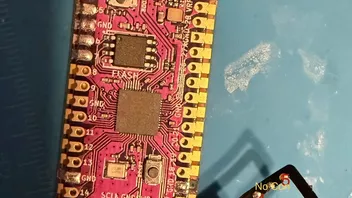

Hallo zusammen,
ich habe ein paar Spiele, die nicht im Flugzeugmodus starten wollen.
Ist es ein Problem, den auszuschalten in der CFW? Die Server sollten doch softwareseitig gesperrt sein.
Aber funktionieren die Spiele dann oder gibt es einen anderweitigen Tipp?
Viele Grüße
Also ich kann das was hier drin steht auch bestätigen.
Der Picofly ist erfolgreich geflashed, wenn der Explorer sich von alleine schließt und der picofly „ausgeworfen“ wird als Massenspeicher.
Wenn du den danach nochmal verbindest ist der Ordner wieder leer, weil er die Datei geschrieben hat.
Wenn du ihn eingebaut hast und es dann nicht geht, dann überprüfe mal die Lötstellen.
Wenn er normal ins OFW bootet ist zumindest nichts kaputt.
Poste doch mal ein Bild von deinen Lötstellen hier, dann sieht man es ggf. Gleich

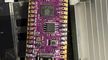

Hallo zusammen,
ich habe einen Picofly von einem Kumpel bekommen, der sich den auf Ali bestellt hat.
Wenn ich mir jetzt Umbau Videos anschaue, dann sieht der anders aus, als die Picoflys dort.
Woher weiß ich ob ich einen echten bekommen habe bzw. warum sieht dieser anders aus?
Firmware habe ich schon mal geflashed. Er macht das normale Verhalten —> leuchtet grün und ejected sich automatisch.
