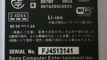

Hello,
Mal aus Neugier... Bei den ganzen Japanischen PlayStation Konsolen (ausser der PS5) is ja X & O im Vergleich zu europäischen Varianten grundsätzlich vertauscht.
O bestätigen, X abbrechen/zurück statt wie bei uns X bestätigten, O abbrechen/zurück.
Trifft das auch auf die PSP zu?
Weil ich hab hier eine weiße PSP-1000, welche der Nummer usw nach eine Japanische ist.
Und es verwirrt mich dezent, das diese ne X/O Belegung wie ne deutsche PSP-1004 hat.
Oder is das bei der Japanischen PSP normal?
Mfg
