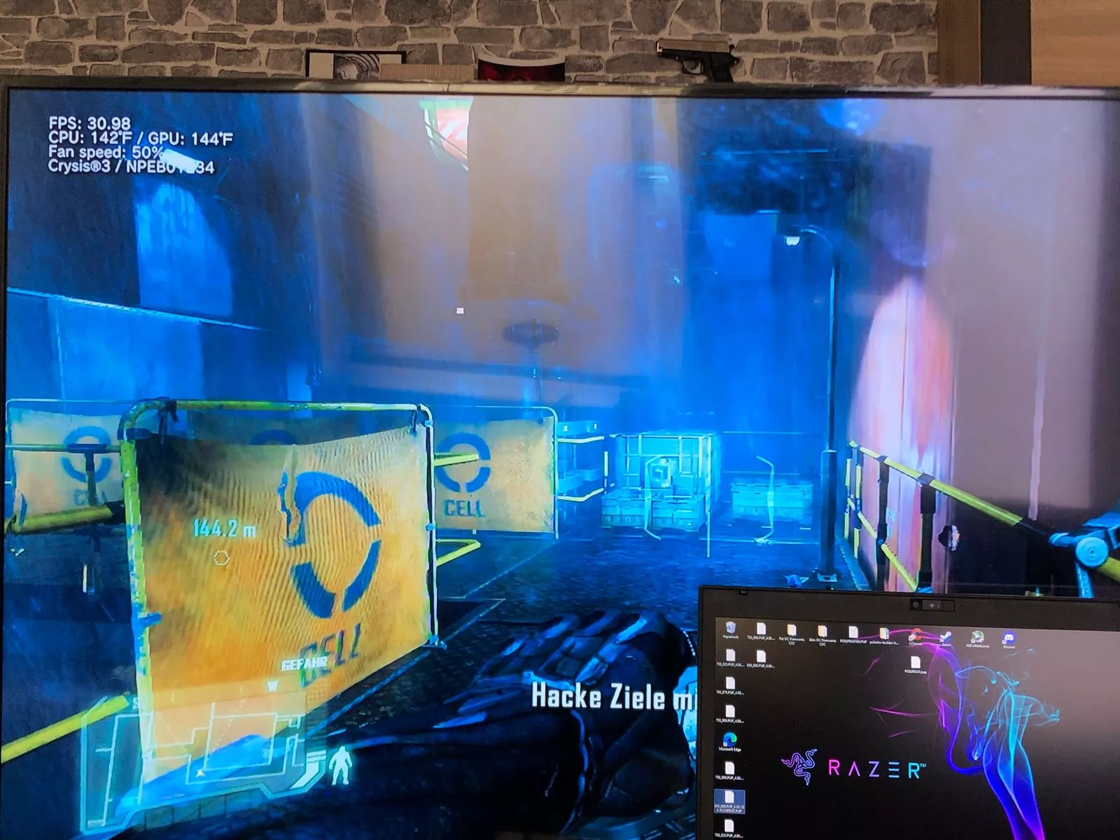

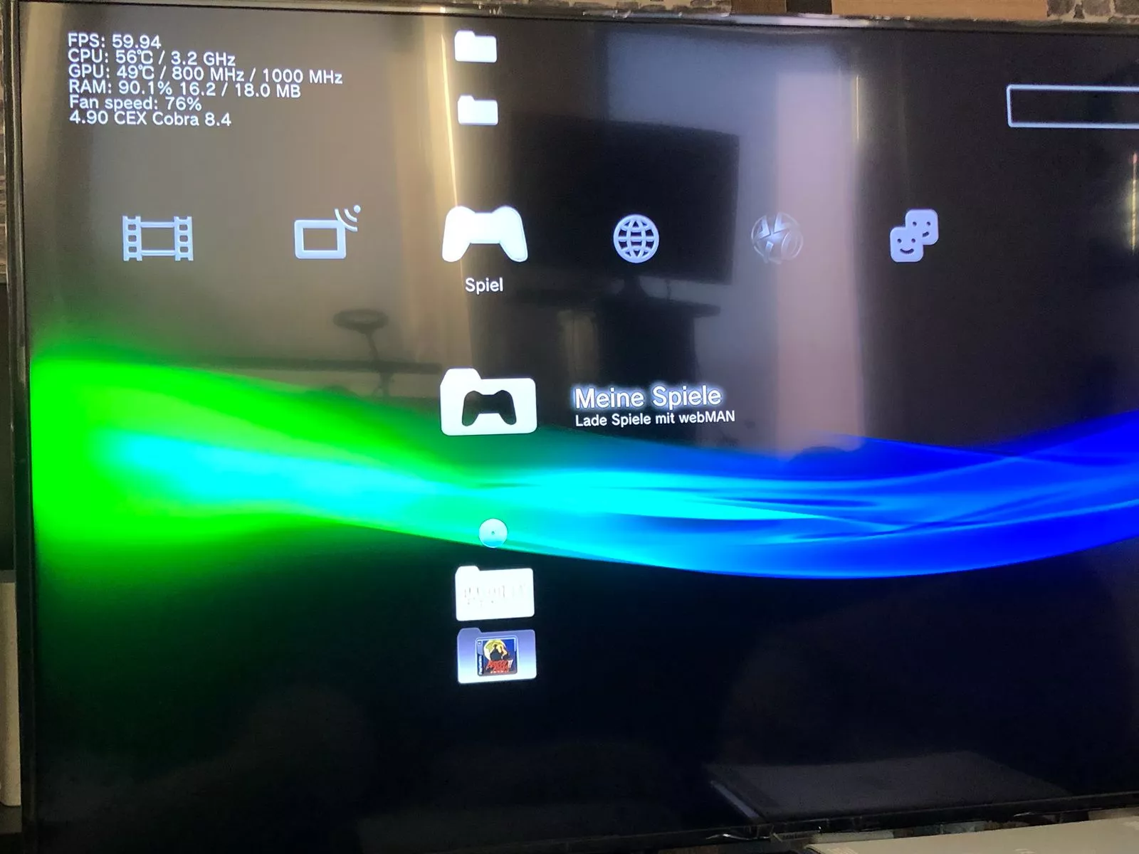

    Ich schnappte mir meine Slim und schrieb mir selbst ein paar CFW's mit eigenen Taktraten. Ich zog eine 700/800 Software drauf, um mich an das Maximum meines speziellen Samples ranzutasten.
    Die Konsole bootete und lief direkt ohne Probleme. Belastungstests habe ich immer (auch im weiteren Verlauf) mit Crysis 3 und FarCry 3 durchgeführt. Zunächst habe ich nun eine 750/850 geflasht. Auch hier das selbe Ergebnis. Die Konsole läuft stabil. Nun war ich recht positiv, da das bereits ein ganz gutes Ergebnis für default Vcore war. Ich war nun also mutig und flashte eine 750/900 und im Anscshluss eine 750/925. Auch hier gab es so weit keine Probleme. Doch nun war mir klar, dass es ab hier schwieriger werden würde. Und so war es, ab hier beginnt die eigentliche Reise.
    Ab hier machte es für mich nun Sinn, zuerst die Grenze des Kerntaktes (Core) herauszufinden. Ich flashte eine 800/900 und siehe da: Konsole bootet aber schwarzes Bild. Völlig klar, denn ab hier benötige ich nun eine höhere Kernspannung, um den Kern wieder zu stabilisieren. In meinem Fall (65nm RSX) liegt die default Kernspannung bei ~1,1v. Da der RSX eine Hybridarchitektur der Nvidia Curie Generation ist, wusste ich von meinen damaligen Grafikkarten schonmal grob, wieviel ich die Voltage erhöhen muss und wie hoch ich gehen kann. Ich hob nun die Kernspannung Stück für Stück an und bekam ein Bild bei 1,18v Vcore. Der nächste Schritt waren 850mhz core. Geflasht, gebootet .... und ... Bild friert ein.
    Also weiter Corevoltage erhöhen. Diesmal auf 1,2v. Bild friert immernoch ein. 1,22v. Bild friert ein. 1,25v. Bild friert etwas später ein, wir kommen der Sache also näher. Nun erhöht auf 1,28v. Und: beep, beep, beep. Konsole geht aus und blinkt rot.

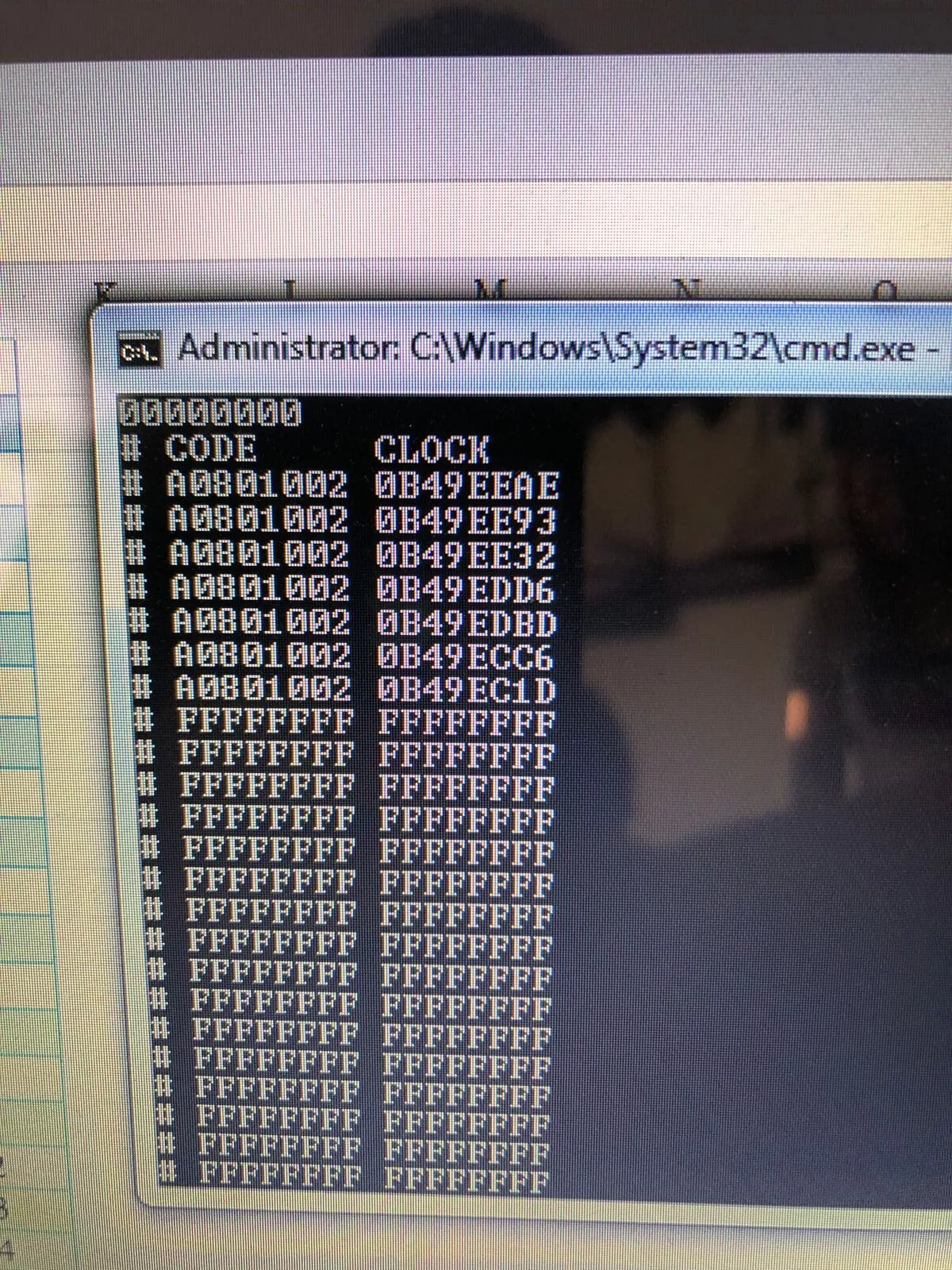

    Ein Blick in den Syscon verrät auch warum:
    Fehler 801002, Power Fail RSX. Klar, denn ab dem Punkt ist meine Spannungsversorgung einfach am Ende und hier zeigt sich einfach der Verschleiß von knapp 9000 Betriebsstunden.

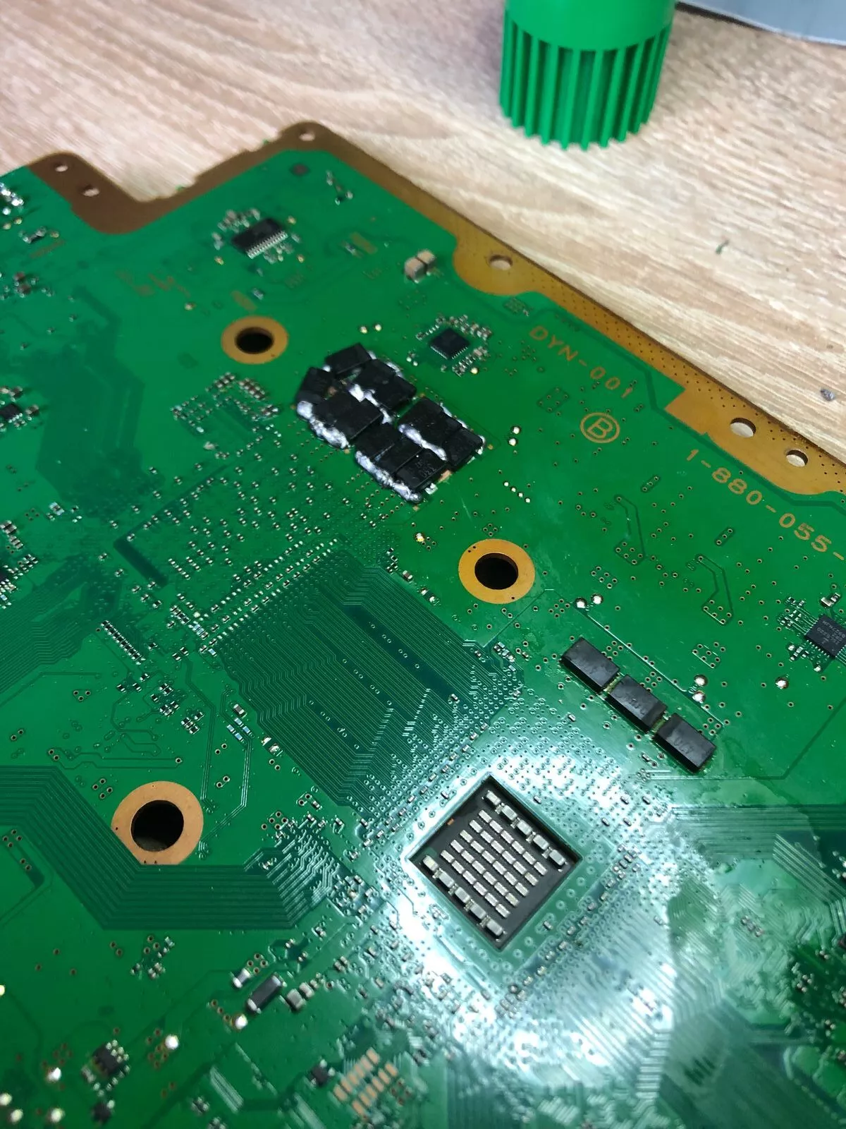

    Das war zu erwarten, da das DYN001 Mainboard noch NEC/Tokins beim RSX als Filtercaps hat und diese können bei dieser Corespannung einfach das low ripple im 10khz Bereich nicht mehr gescheit Filtern.

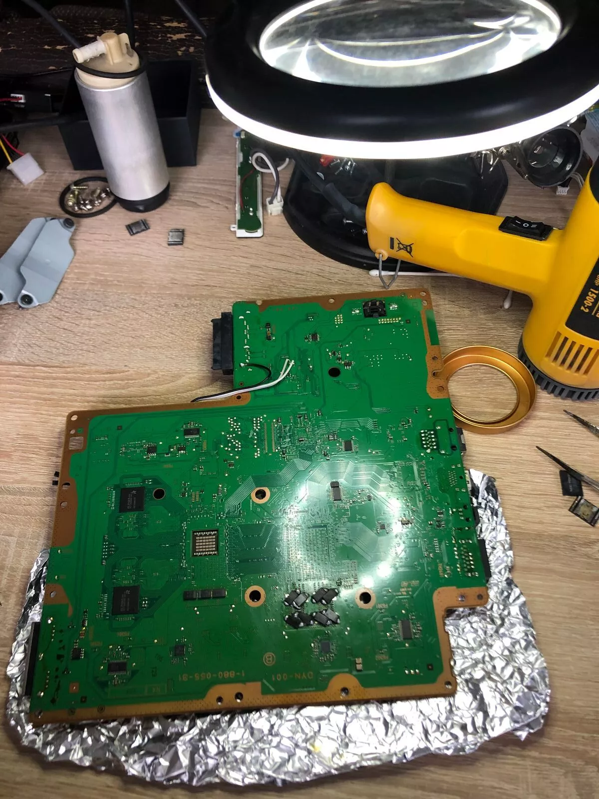

    Das heißt nun, dass ich die Spannungsversorgung modifizieren muss. Also die Tokins auf der Unterseite entfernt und gegen Sony Tantalizers ausgetauscht.
    Erneut getestet, läuft, aber bricht nach einer gewissen Zeit in Crysis immer wieder weg.
    Ich entschied mich also, die Capacitance etwas zu erhöhen und verlötete eine 2x3 Konfiguration mit einer Gesamtkapazität von 1980µF, was den Tokins gleicht.
    Ich brückte zusätzlich alle Caps um eine geringe Impedanz zu gewährleisten.

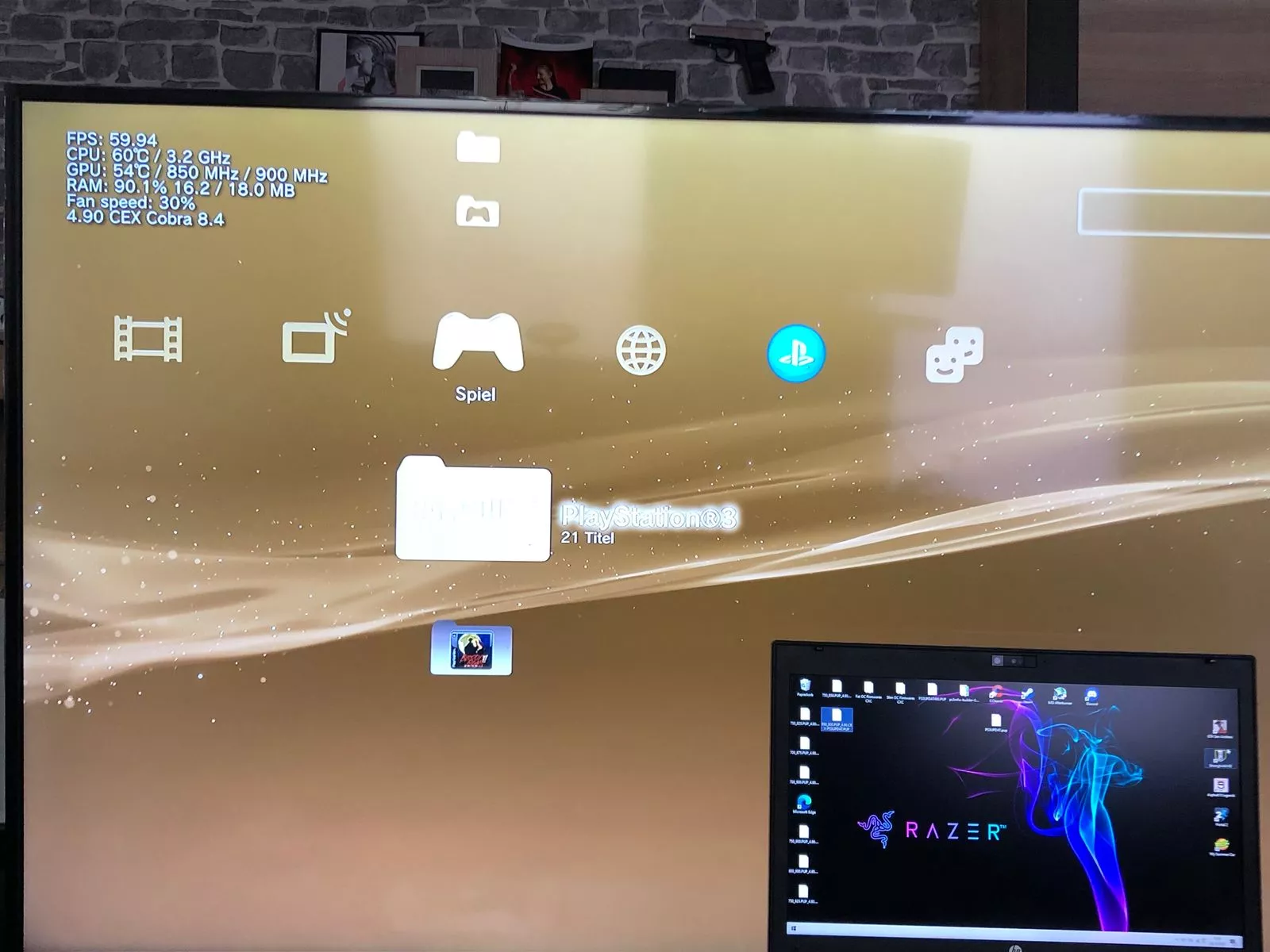

    Nun hob ich die Kernspannung auf 1,3v an und konnte mit 850MHZ Core zuverlässig booten.
    Allerdings laufen Spiele nicht problemfrei und es kommt immer wieder zu Crashs und Grafikfehlern wie Texturwarping oder Blackspots. Mein Sample schien also einfach nicht mehr weiter zu scalen. Das ist auch keine Schande, da die 65nm RSX bekannt dafür sind, selten 700MHZ Core zu übersteigen, was meiner hier bereits um 150MHZ geschafft hatte. Ich entschloss mich dazu wieder auf 800MHZ Core zurückzugehen, um die Corevoltage wieder etwas senken zu können, da es mit 1,3v verdammt schwierig zu kühlen war. Und das ist besonders wichtig, da es eine weitere Besonderheit gibt: Ab 70C fängt ein stabiler Kern an Artefakte, also Grafikfehler zu bilden. Der RSX scheint also grundsätzlich mit overclocking nur Fehlerfrei zu laufen, solange er unter 70C hat. Sweetspot ist 60-65 C, hier konnte ich bis dato keine Probleme beobachten. Nun wollte ich herausfinden, wie weit ich mit dem VRAM komme. Eventuell hatte ich ja hier noch mehr Glück. Und genau so war es. Ich flashte 800/950 und testete in Crysis 3. Alles stabil. Nun also 800/975 und auch das lief in Crysis stabil. Jetzt wollte ich unbedingt 1GHZ schaffen und flashte 800/1000.
    Und ich hatte Glück. Kein Brick, kein Crash und im Crysis Test keine Grafikfehler.
    Vorerst entschied ich, hier aufzuhören, da ich hier nun bereits ein sehr gutes Ergebnis (vorallem für ein 65nm Fab) erzielt habe. Crysis lief nun nahezu konstant mit 30fps und ich denke jeder weiss, wie beschissen Crysis 3 eigentlich läuft...
    Ich machte ein paar Benchmarks und genoß einfach dieses ungewohnt gute und flüßige Spielerlebnis meiner PS3. Die Fantable im Syscon musste ich natürlich anpassen, sodass der Fanspeed sich auf 50-60% einpegelt um die 65C nicht zu überschreiten. Ja, das ist natürlich nicht leise. Aber so ist das halt, besonders mit dem unterlegenen Kühlsystem der Slim.
    Um die Unterschiede grob zu nennen:
    GTA IV
    vorher: ~ 22FPS, drops auf 14FPS
    nacher: ~ 28FPS, drops auf 22 FPS
    FarCry 3
    vorher: ~ 20FPS, drops auf 14FPS
    nacher: ~ 29FPS, ganz selten drops auf 25FPS
    Crysis 3
    vorher: ~ 18 FPS, drops auf 10 FPS
    nacher: ~ 28FPS, drops auf 22FPS
    The Last of US
    vorher: ~ 25FPS, drops auf 16 FPS
    nacher: ~ 30FPS, drops auf 25FPS
