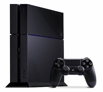

      PlayStation®4
      v1 / CUH-1000A / Mainboard Ver.SAA-001 / 500GB - UVP bei Markteinführung, 399 € "ohne" PSPlus
      - psdevwiki.com/ps4/CUH-10xxA_series
      v2 / CUH-1100A / Mainboard Ver.SAB-001 / 500GB - UVP bei Markteinführung, 349 € "ohne" PSPlus
      v2 / CUH-1100B / Mainboard Ver.SAB-001 / 1000GB ab 15. Juli 2015 - UVP bei Markteinführung, 399 € "ohne" PSPlus
      - psdevwiki.com/ps4/CUH-11xxA_series
      - Auslieferungsfirmware: CUH-100x - v1.50 / CUH-11xx - v1.75
      Main processor: Single-chip custom processor
      CPU : x86-64 AMD “Jaguar”, 8 cores, 1.6GHz
      GPU : 1.84 TFLOPS, AMD next-generation Radeon™ based graphics engine, 18 Radeon GCN compute units mit 800MHz
      Memory : GDDR5 8GB / Chips: 16 / 176GB/s
      Storage size : 500GB / 1TB - SATA2
      External dimensions : Approx. 275×53×305 mm (width × height × length)
      (excludes largest projection)
      Mass : Approx. 2.8 kg
      Lasertyp: KEM/KES-490A & 860A
      Platine: BDP-010 - Chip: BD7763EFV - KEM 860 (zwei Linsen)
      Platine: BDP-015 - BDP-020 - BDP-025 - Chip: BD7763EFV - KEM 490 (eine Linse)
      BD/ DVD drive (read only) : BD × 6 CAV - DVD × 8 CAV
      Lüfter: KFB & Nidec
      Input/ Output : Super-Speed USBx (USB 3.0) port × 2
      AUX port × 1 [für die PlayStation Camera]
      Networking : Ethernet (10BASE-T, 100BASE-TX, 1000BASE-T) ×1 IEEE 802.11 b/g/n
      Bluetooth® : 2.1 (EDR)
      Power : AC 100-240V, 50/60Hz
      CUH-1000 - Typ: ADP-240AR
      CUH-1100 - Typ: ADP-240CR & N14-240P1A
      Power consumption : Max. 250W
      Operating Temperature : 5 ºC – 35ºC
      AV output : HDMI out port - HDMI 1.4a - unterstützt bis 3840 × 2160 mit 24 Bildern pro Sekunde, progressive) -HD-R Unterstützung ab Systemupdate v4.0 - Chip: Panasonic MN86471A - Wichtig: es sind Sonyeigene HDMI Ports (SMT 19 Pin)!
      DIGITAL OUT (OPTICAL) port

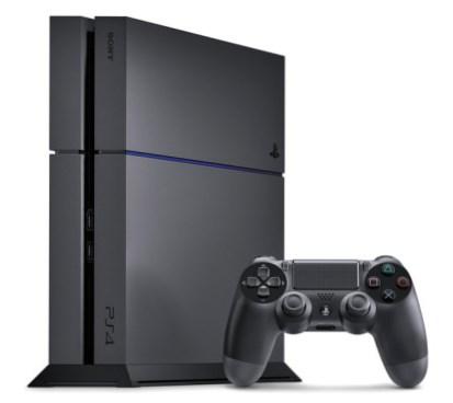

      - v3 - CUH-1200AB01 & AB02 / 500GB / Mainboard Ver. SAC-001 - UVP bei Markteinführung, 349 € "ohne" PSPlus
      - v3 - CUH-1200xxA /500GB / Mainboard Ver. SAC-001 - UVP bei Markteinführung, 349 € "ohne" PSPlus
      - v3 - CUH-1200xxB /1000GB / Mainboard Ver. SAC-001 - UVP bei Markteinführung, 399 € "ohne" PSPlus
      - psdevwiki.com/ps4/CUH-12xxA_series
      - Auslieferungsfirmware: v2.50
      - Main Processor: Single-chip custom processor
      - CPU : x86-64 AMD “Jaguar”, 8 cores, 1.6GHz
      - GPU : 1.84 TFLOPS, AMD next-generation Radeon™ based graphics engine, 18 Radeon GCN compute units mit 800MHz
      - Memory: GDDR5 8GB / Chips: 8 / 176GB/s
      - Storage size: 500GB / 1TB - SATA2
      - External dimensions Approx. 275×53×305 mm (width × height × length)
      (tentative, excludes largest projection)
      - Mass Approx. 2.5 kg
      - BD/ DVD drive (read only) BD × 6 CAV
      - DVD × 8 CAV
      Lasertyp: KEM/KES-490 AAA
      Platine: (Onboard) - Chip: BD7764MUV - KEM 490 (1 Linse)
      - Input/ Output Super-Speed USBx (USB 3.0) port × 2
      - AUX port × 1 [für die PlayStation Camera]
      - Networking Ethernet (10BASE-T, 100BASE-TX, 1000BASE-T)×1
      - IEEE 802.11 b/g/n
      - Bluetooth® 2.1(EDR)
      - Power AC 100-240V, 50/60Hz
      CUH-1200 - Typ: ADP-200 ER & N14-200P1A
      - Power consumption Max. 230W
      - Operating Temperature 5ºC – 35ºC
      - AV output HDMI™ out port - HDMI 1.4a - unterstützt bis 3840 × 2160 mit 24 Bildern pro Sekunde, progressive -HD-R Unterstützung ab Systemupdate v4.0 -
      - DIGITAL OUT (OPTICAL) port

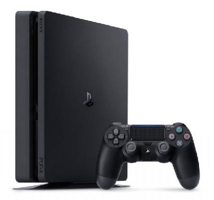

      - V4 Slim - CUH-20xxA /500GB / Mainboard Ver. SAD-001 ab 15. September 2016 - UVP bei Markteinführung, 299 € "ohne" PSPlus
      - v4 Slim - CUH-20xxB / 1000GB / Mainboard Vers. SAD-001 ab 01.10.2016 - UVP bei Markteinführung, 349 € "ohne" PSPlus
      - Auslieferungsfirmware v3.50 / v3.55
      - CPU : x86-64 AMD “Jaguar”, 8 cores , 1.6GHz
      - GPU : 1.84 TFLOPS, AMD Radeon™ based graphics engine, 18 Radeon GCN compute units mit 800MHz
      - External dimensions Approx. 265×39×288 mm (width × height × length)
      - Mass Approx. 2.1 kg
      - DVD × 8 CAV
      Lasertyp: KEM/KES-496 AAA
      Platine: (Onboard) - Chip: BD7764MUV - KEM 496 (1 Linse)
      - Input/ Output Super-Speed USB (USB 3.1 Gen1) port × 2
      - IEEE 802.11 a/b/g/n/ac (2.4GHz/5GHz)
      - Bluetooth®v4.0
      - Typ: N15-160P1A
      - Power consumption Max. 165W
      - AV output HDMI™ out port (HDR) - HDMI 1.4a - unterstützt bis 3840 × 2160 mit 24 Bildern pro Sekunde, progressive - HD-R Unterstützung ab Systemupdate v4.0 -
      - !!! ohne Optical Digital Out !!!

      Erscheinungsdatum:
      November 2013
      Hauptprozessor:
      CPU: 8-Core x86-64 AMD Jaguar
      GPU: 1,85 TFLOPS
      Speicherkapazität:
      500GB
      Arbeitsspeicher:
      GDDR5 8GB
      AV-Ausgabe:
      HDMI
      Digitalausgabe
      Ein-/Ausgabe:
      USB 3.1 Gen1 Port x 2
      AUX-Port x 1
      BD/DVD-Laufwerk:
      BD x 6 CAV
      DVD x 8 CAV
      Kommunikation:
      Bluetooth® 2.1 (EDR)
      Maße:
      L: 305mm x B: 275mm x H: 53mm
      Gewicht: 2,8 Kg
      Power:
      220-240V
      1,15A 50Hz/60Hz

      Erscheinungsdatum:
      CUH-12xxA Juli 2015
      CUH-12xxB September 2015
      Hauptprozessor:
      GPU: 1,85 TFLOPS
      Speicherkapazität:
      A= 500GB
      B= 1000GB
      Arbeitsspeicher:
      GDDR5 8GB
      AV-Ausgabe:
      HDMI
      Digitalausgabe
      Ein-/Ausgabe:
      AUX-Port x 1
      BD/DVD-Laufwerk:
      BD x 6 CAV
      DVD x 8 CAV
      Kommunikation:
      Maße:
      Gewicht: 2,5 Kg
      Power:
      220-240V
      1,05A 50Hz/60Hz
      Erscheinungsdatum:
      September 2016
      Hauptprozessor:
      GPU: 1,84 TFLOPS
      Speicherkapazität:
      A= 500GB
      B= 1000GB
      Arbeitsspeicher:
      GDDR5 8GB
      AV-Ausgabe:
      HDMI
      Digitalausgabe
      Ein-/Ausgabe:
      AUX-Port x 1
      BD/DVD-Laufwerk:
      BD x 6 CAV
      DVD x 8 CAV
      Kommunikation:
      Bluetooth® 4.0
      Maße:
      L: 288mm x B: 265mm x H: 39mm
      Gewicht: 2,1 Kg
      Power:
      220-240V
      1,05A 50Hz/60Hz
