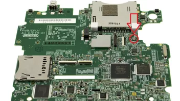

Heute sind die Sicherungen angekommen...
Eingelötet, durchgemessen, läuft wieder ![]()
Naja, aber das ist nunmal seit dem mein Fehlerbild
QuoteDie Ladekontrolle blinkt mit angeschlossenem Netzgerät, aber die Konsole lässt sich nicht einschalten, Möglichkeit wäre eine defekte F1/2 Sicherung.
Die F1/2 sitzt auf der anderen Seite beim Anschluss vom Akku.
Wenn du die hintere Abdeckung beim Testen weglässt schon ![]()
Hey
habe mir letztens auf dem Flohmarkt einen günstigen Nintendo DSi geschossen. Da das Gehäuse schon sehr abgerockt war, habe ich es mit einem neuen Versehen wollen.
Nachdem ich alles zusammengesetzt habe, wollte ich testen, ob alles läuft.
Dabei dachte ich, ich sei sehr schlau und lass die hintere Abdeckung weg und halte den Akku per Hand an die Kontakte (reicht ja)
Dummerweise habe ich nicht ganz genau hingeschaut, und den Akku falschrum eingebaut (verpolt).
Nun macht der DSi leider gar keinen Mucks mehr. Wenn ich das Ladegerät anschließe blinkt die Orange LED.
Den Akku habe ich bereits gemessen, er liefert noch die geforderten 3,6V.
Jetzt wäre meine Frage, was ich da wohl auf dem Board gegrillt habe.
