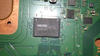

  • So, hab es mal geöffnet. Scheint so das wirklich nicht alle Pins in Benutztung sind, siehe Bild.
    Hab, wie man auf dem Bild sieht, den Macronix MX29GL128ELT2I-90G
    EDIT: Merke aber, dass es kaum Platz für Kabel gibt, diese müssten wirklich flach an der Platine lang laufen.
    EDIT2: Geschweige um ein Connector anzubringen. Müsste man alles irgendwie über die HDD stelle machen :frowning_face:
    EDIT3:
    Hier die Pins die angeblich nicht Connected sind:
    1, 27, 28, 30, 55, 56
    PIN 13: Write Enable
    PIN 16: Write Protect / Accelerated Program Operation
    PIN 32: Chip Enable
    PIN 34: Output Enable

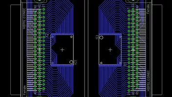

  • cooool.... kann man das so den typen schon geben? oder gibt es da einen passenden eagle datei?
    super geworden.
    R7-9800X3D | ASUS RTX5090 TUF Gaming / UV70% | MSI X870 Gaming Plus WiFi | Fury DDR5-6000 32GB | Corsair RM850X | FuryFractal Design R6 PCHG
    LGC9-OLED-TV - rooted + Hyperion HDR Ambilight | Marantz NR-1603 | 5.1 Klipsch
    Edited 4 times, last by cvp (September 13, 2011 at 6:50 PM).
  • Möchtest du noch was an die restlichen Kontakte was haben?!?
  • nein ich denke nicht. Weiß auch nicht auf die schnelle was man noch machen könnte.
  • Moin,
    habs dir fertig gemacht für eine 80x100mm Platine. In der Mitte ist ein Trennbereich von 2mm.
    Die .brd ist das fertige Layout, die du zum Platinenmacher schicken kannst.
    Viel Spaß
  • Hi, vielen dank für deine Mühe, nun liegt alles darin den NOR Flash raus zu bekommen und nach extern zu verkabeln (bei dem Platzmangel). Hoffe ich finde jemanden der das auslöten kann.
