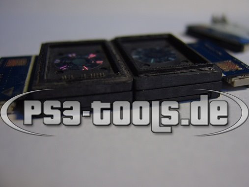

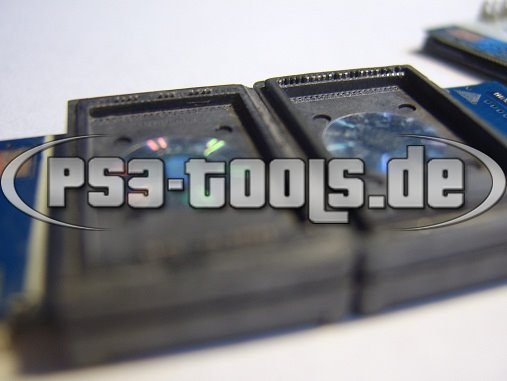

Da sich manche CECHG Modelle nicht so einfach auslesen lassen ist esprit1711 auf eine Idee gekommen und hat seinen Clip schon mal Bearbeitet und das ganze getestet als es dann erfolgreich war habe ich das ganze mal nochmal verfeinert und dazu für euch eine Anleitung erstellt.

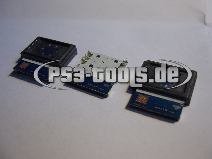

Auf diesen Bildern sieht man den Unterschied wie es am ende aussehen sollte.

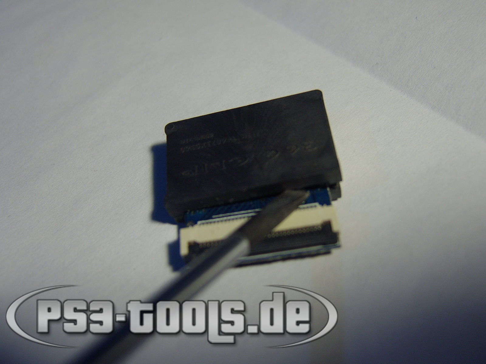

Schritt 1: Erstmal den Deckel vom Clip vorsichtig abhebeln
Sollte dann so aussehen

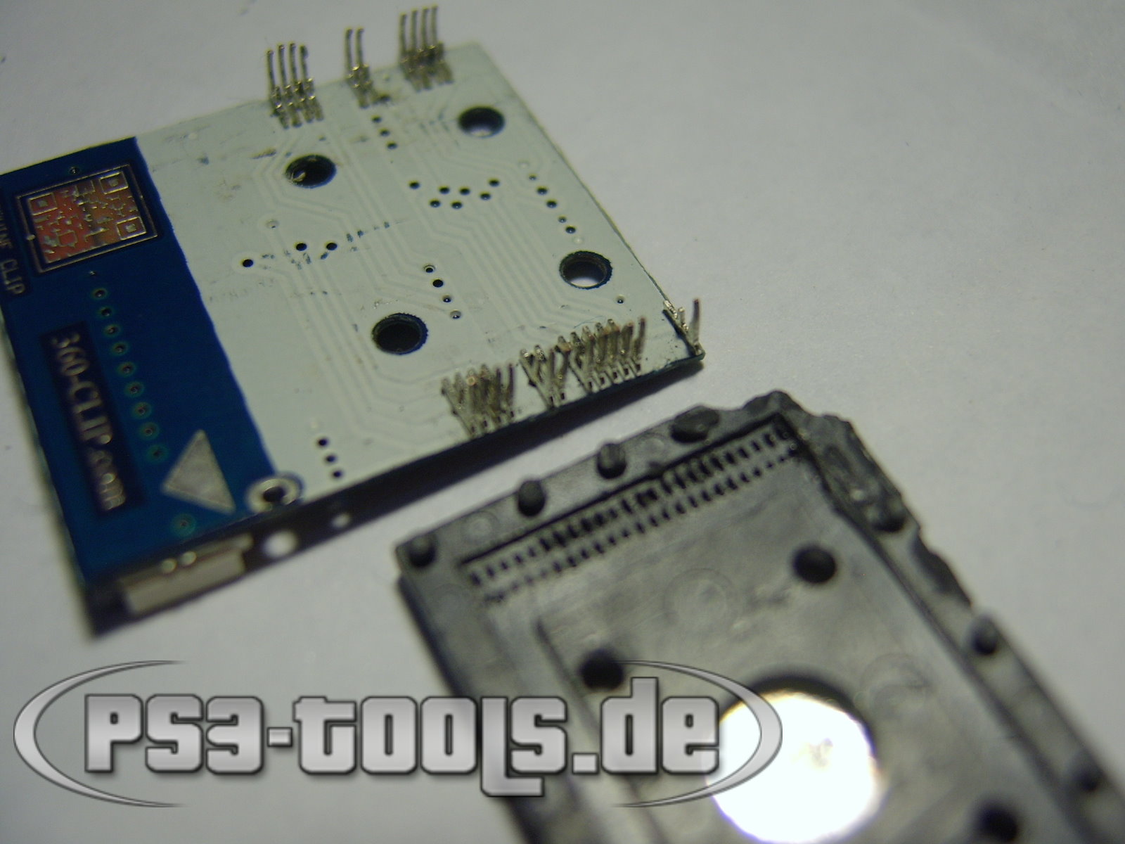

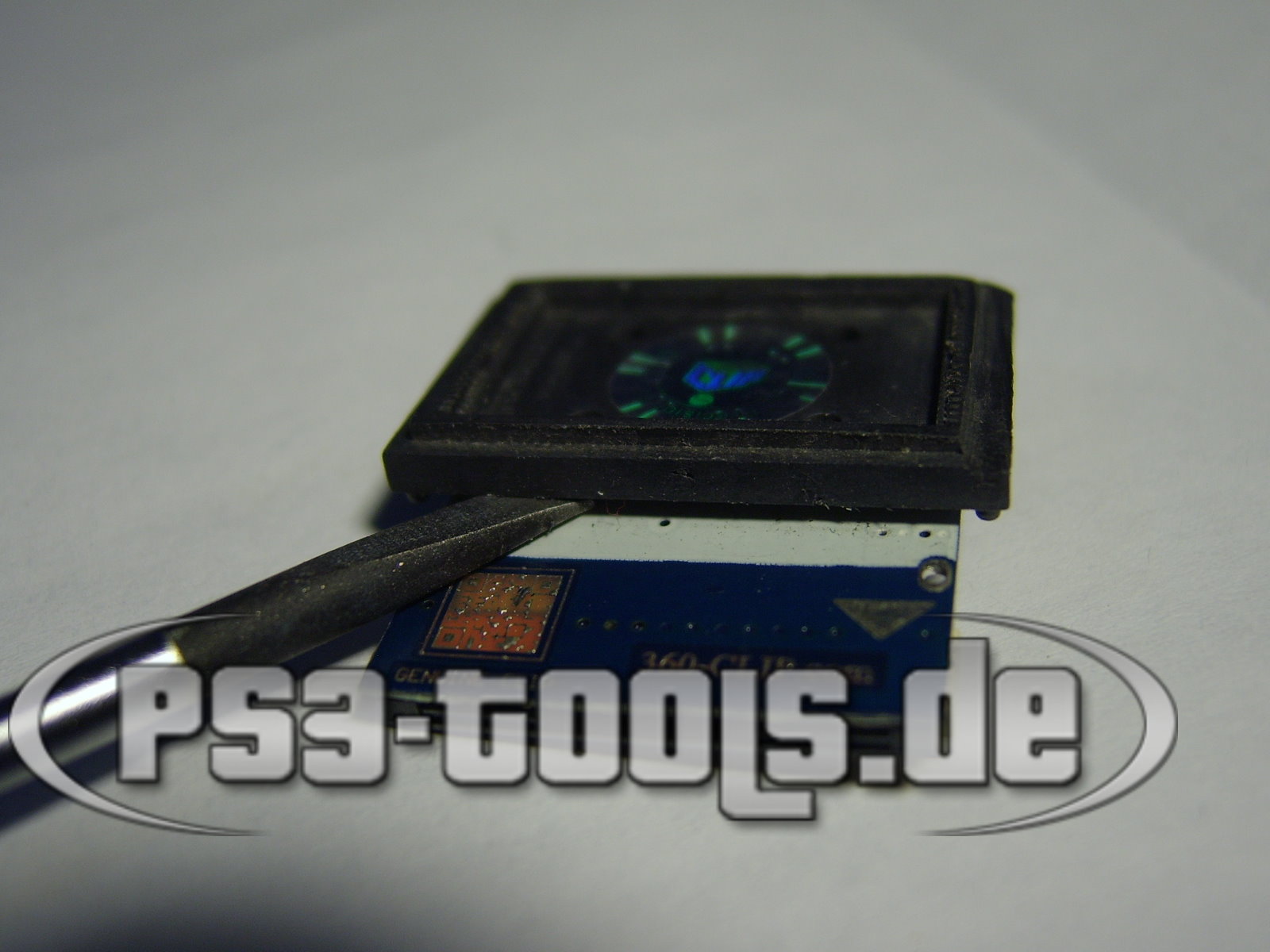

Schritt 2: Unterseite abhebeln aber VORSICHTIG DIE PINS SIND SEHR EMPFINDLICH am besten einmal rundherum abhebeln mit einem kleinem Schraubendreher oder einer Nadel auf jedenfall immer auf die Pins auf passen
Erfolgreich erledigt sollte es dann so aussehen

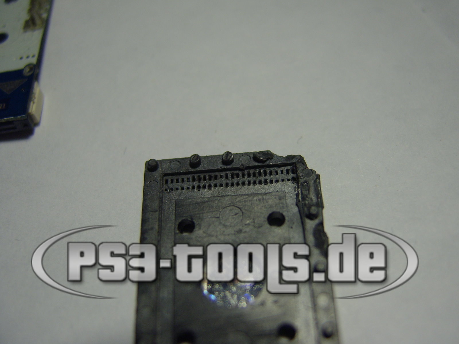

Hier kann man denke ich mal erkennen wo die Pins drin saßen ist aber bei euch im Clip auch so da sollten später die Pins auch wieder rein kommen sonst wird der NAND nicht erkannt.

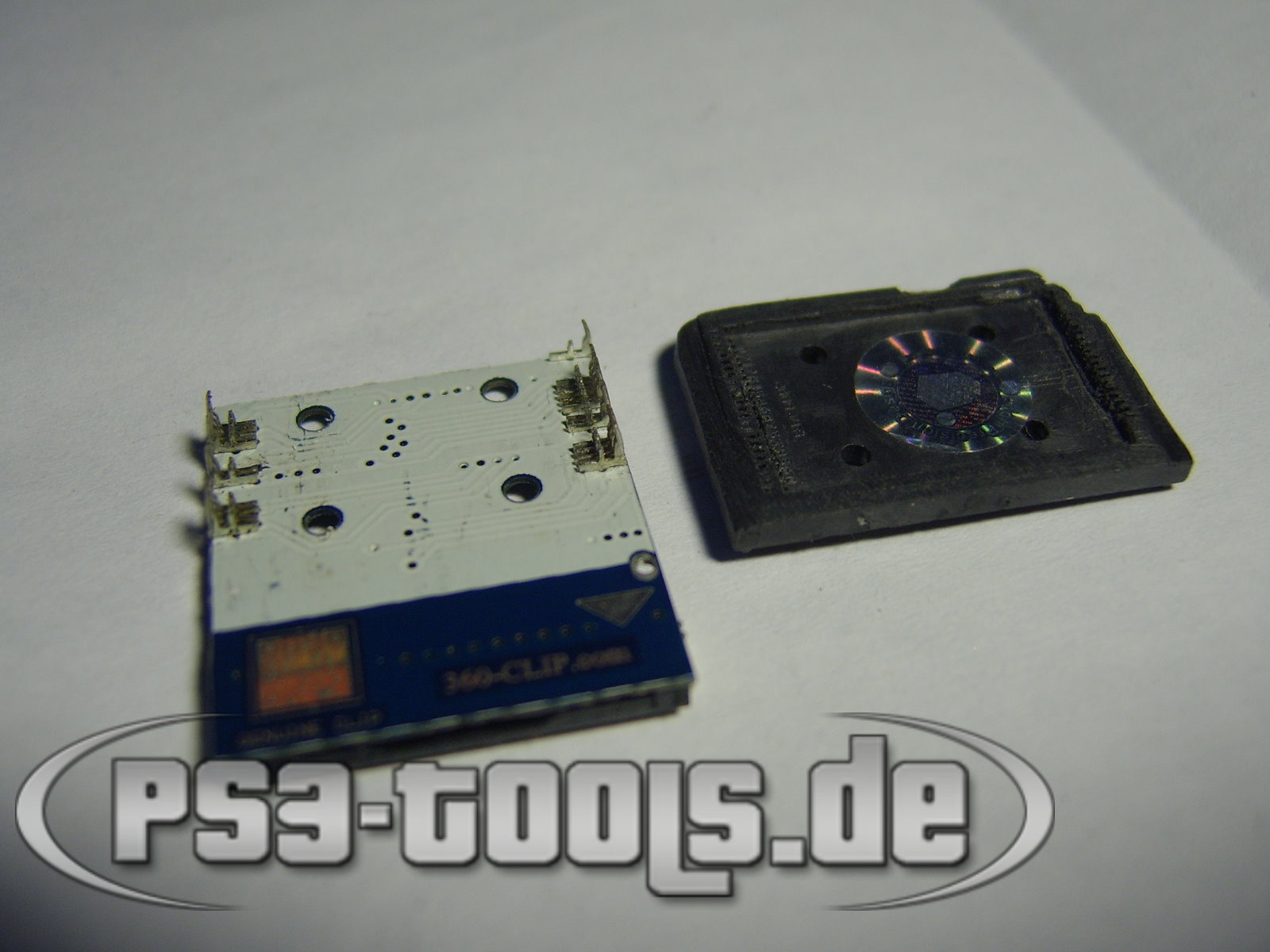

Hier nochmal eine Vorschau (Nicht wundern bei mir Fehlt auf dem Bild bereits ein Pin war aber auch ein defekter Clip für diese Anleitung)
Nun kann die unterseite des Clips bearbeitet werden. Dazu die "Fassung" kreisförmig auf 320 Körnigem Schleifpapier schleifen. Am besten auch darauf achten dass man nicht schief schleift sollte schon möglichst gerade sein.
