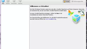

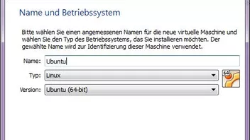

  • Nach dem die Installation von VirtualBox durchgeführt wurde starten wir das Programm von Desktop.

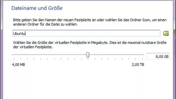

    Nun drücken wir Neu und tippen beim Namen Ubuntu ein. So sollte es wie im Bild aussehen.

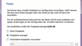

    Jetzt könntet ihr eure Speichergröße anpassen je nachdem wie Leistungsstart dein PC/Notebook ist kann es vergrößert werden.

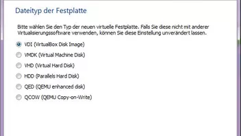

    Bei der Festplatte alles so lassen wie es gerade ist!
    Dasselbe gilt für Dateityp der Festplatte.
    Hier muss auch nichts verändert werden.
    In diesem Fenster kann auch die größe angepasst werden wobei auch so lassen wie gerade ist.
    Jetzt ist es ein Teil von VirualBox eingerichtet :thumbup:

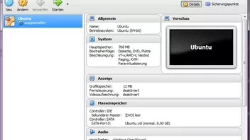

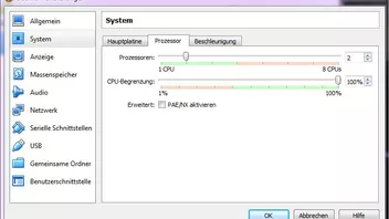

  • So nun haben wir ein Teil von VirtualBox eingerichtet und es müssen noch paar Änderungen vorgenommen werden.
    Nun drücken wir auf Ändern und in Einstellugen gehen wir auf Reiter System/Prozessor. Prozessoren auf 2 CPU setzen wenn möglich.
    1. Jetzt auf Reiter Massenspeicher und da auf Controller: IDE auf Leer klicken. Rechts ist ein Disc Symbol und Datei optisches Medium auswählen... und wählen unsere gedownloadete Ubuntu ISO aus!
    Nun ist die VirtualBox eingerichtet =)

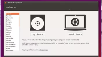

  • Nachdem alles richtig eingerichten und angepasst wurde, kann Ubuntu über VirtualBox gestartet werden in dem wir auf Starten drücken.
    Nun sollte alles starten und es kommt zum Boot Screen siehe Bild.
    Wir drücken auf Try Ubuntu. Das Ubuntu ist gestartet und wir sehen Desktop vor uns :)

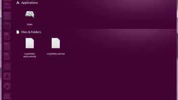

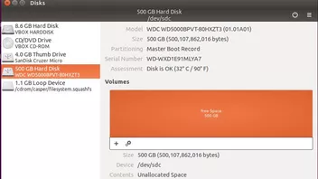

    Nun tippen in der Suche folgendes ein Disks und drücken Enter.
    Nun werde beide Drives in geöffnetem Fenster angezeigt, wir brauchen lediglich von der Festplatte den Device "steht als Beispiel bei mir /dev/sdc" bei dir steht evtl. was anderes.

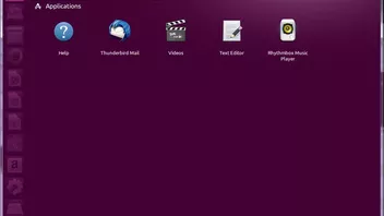

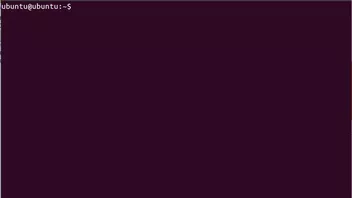

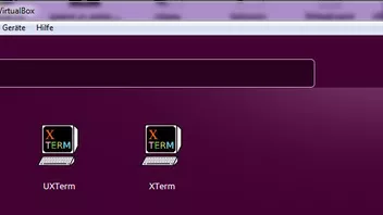

    Jetzt drücken wir wieder auf das Icon links ganz oben drauf und tippen in der Suche Terminal ein und bestätigen mit Enter.
    Es startet nun ein Fenster der ähnlich ist der CMD im Windows ;)

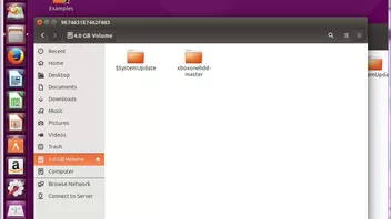

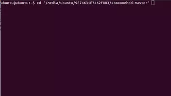

  • Nun brauchen unseren USB Stick mit dem xboxone500/xboxone1000/xboxone2000.py was du davor schon runtergeladen hast, wobei die Zahl für 500 oder 1000 für die GB der Festplatte steht. Um auf diesen zugreifen zu können, drücken wir auf Container und es geht ein Fenster auf und klicken auf USB Stick.
    Versuche nix zu minimieren, sondern auf die Seite oder nach unten zuschieben. Nun wechseln wir zum Terminal über und tippen folgendes ein.
    cd "und ziehen den Ordner von unserem USB Stick in das Terminal rauf"
    So sollte es aussehen wenn wir alles richtig gemacht haben.
    Jetzt drücken wir Enter und das Bild sieht wie folgt aus.

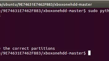

    Jetzt geht´s los mit Kommandos was du eintippen musst und danach mit Enter bestätigst.
    Befehl: sudo python ./xboxone500/xboxone1000/xboxone2000.py sdc <- Festplatte die formatiert werden muss für unsere XBox One Konsole.
    Als nächstes wird von Script alles generiert und angepasst. So sieht es bei einer 500GB Festplatte und bei einer sollte es nicht anders sein, außer die größe von zweiten Zeile größer sein wird bei einer größeren HDD ;)
    Nun wurde es angepasst und wir müssen die regenierte Datei ausführen und mit Enter bestätigen.
    Befehl: sudo bash ./mkxboxfs.sh sdc
    Sollte so ein Fehler wie im Bild dargestellt ist, dann musst du noch mal das Befehl ausführen bis es wie aufm Bild 2 kommt :)
    Falsch:
    Richtig:
    Sobald das Fehlerbild wie aufm Bild 2 ist, kann nun der letzte Schritt gemacht erfolgen. Jetzt tippen wir wieder folgendes Befehl ein.
    Befehl: sudo python ./xboxone500/xboxone1000/xboxone2000.py sdc <-Festplatte die formatiert und angepasst wurde für unsere XBox One Konsole.
    Es kommt ein letzter Schritt und du bestätigen diesem mit yes.
    Herzlichen Glückwunsch. Deine XBox One HDD ist fertig und braucht lediglich den letzten Schritt :thumbup:
