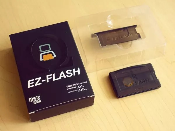

EZ-FLASH OMEGA - Flashkarte für den GBA - SLOT
  • Das EZ-FLASH Team kündigte vor kurzem mit der EZ-FLASH OMEGA
    ihre letzte Flashkarte für den GBA SLOT an.
    Angaben laut Hersteller:
