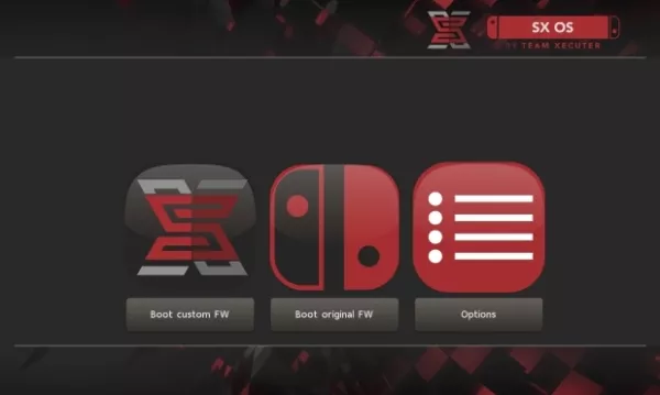

Wo finde ich die Option für die Einrichtung des SX OS SD-Datei emuNands?
Der emuNand wird über das Bootmenü des SX OS eingerichtet. Die Einrichtung des emuNand erfordert nicht zwingend eine SX OS Lizenz. Um aber später in den emuNand booten zu können, ist eine gültige Lizenz zwingend erforderlich, ansonsten wird das SX OS im sysNand ausgeführt, womit dieser dann nicht mehr "clean" wäre. Das Aktivieren des AutoRCM ist nicht zu empfehlen und auch nicht erforderlich, wenn ein emuNand eingerichtet ist. Es können keine eFuses mehr gebrannt werden, wenn der emuNand aktualisiert wird. Daran ändert auch ein versehentliches Booten in den sysNand nichts mehr. Das Bootmenü wird aus dem RCM aufgerufen, wenn beim Senden des Payloads (SX Loader) die Vol+ Taste gedrückt, und weiterhin gehalten wird. Unter dem Punkt "Options", kann er dann unter dem Button "EmuNAND" eingerichtet werden (Create EmuNAND / Files on microSD - ab SX OS v2.4 beta). Sorgt bitte für ausreichenden Speicherplatz auf der SD-Karte! Die Konsole sollte während der Einrichtung durchgehend am Stromnetz hängen, da der Vorgang einige Zeit in Anspruch nehmen wird, und die Akku-Kapazität sicherlich dafür nicht ausreicht! Während der Einrichtung blinkt im Display unten rechts ein heller Punkt. Daran ist zu erkennen, dass sich die Erstellung des emuNands in Arbeit befindet. Eine Prozentangabe des Fortschritts wird dort auch angezeigt.

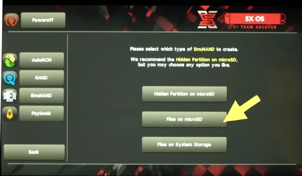

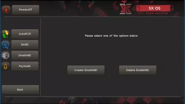

4) Den emuNand einrichten unter Options > EmuNAND > Create EmuNAND (ab v2.4 "Files on microSD") > Continue .............und warten, warten, warten...........

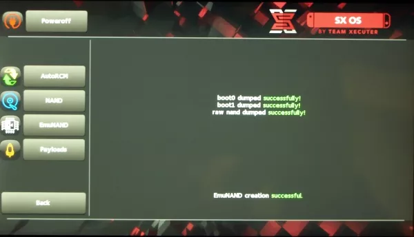

5) Nach der Fertigstellung muss im Bootmenü die Anzeige auf "EmuNAND enabled" gesetzt sein. (ohne eine gültige Lizenz Datei im Root der SD-Karte, lässt sich das nicht auf "enabled" ändern!)
6) Boot custom CFW anwählen. (Das Booten in die CFW unter dem emuNand dauert etwas länger als gewöhnlich - Abhängig von der Lesegeschwindigkeit der SD-Karte)
7) Du hast es geschafft! Du bist nun mit deiner CFW im emuNAND! Prüfe es im Album unterhalb der SX OS Versionsnummer! Dort muss nun EMUNAND stehen. Diesen kannst du nun mit den entsprechenden FW Daten und dem Tool ChoiDujourNX aktualisieren. Infos darüber findest du in dem Spoiler weiter unten.

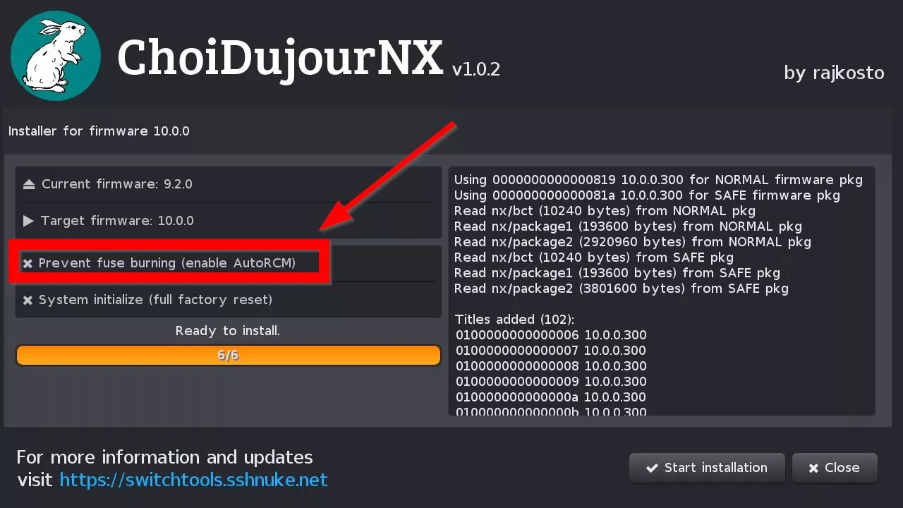

Die nachfolgenden Eingaben werden ausschließlich nur über den Touchscreen gemacht!
1. Kopiere den Ordner mit den darin befindlichen nca-Dateien in den Root der SD-Karte (Alternativ kann auch die ZIP Datei des FW Updates auf die SD-Karte transferiert, und dort mit NX-Shell entpackt werden).2. Öffne diesen Ordner im Tool ChoiDujourNX und bestätige das mit "choose".
3. Wähle hier nun die linke Option, wo nur die Firmware Nummer angegeben ist (ohne exFAT)!
4. Die Firmware-Files (nca) werden jetzt gescannt! Wähle anschließend "Select firmware"
5. Die Files werden dann analysiert. Deaktiviere anschließend AutoRCM (linke Seite, vorletzte Option - Entferne dort den Haken - siehe Screenshot). Ein Warnhinweis erscheint, den du mit "I am shure" bestätigst!6. Update mit "Start Installation" beginnen!
7. Nach Abschluss der Installation wird die Konsole neu gestartet, durch Anwählen der Option "Reboot",
8. Es erscheint ein weiteres Menü mit einem Timer. Dort nun "Shutdown now" wählen - Die Konsole schaltet sich nun aus!

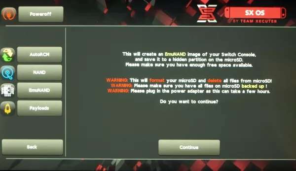

Der SD-Partition emuNand wird über das Bootmenü des SX OS eingerichtet. Die Einrichtung des emuNand erfordert nicht zwingend eine SX OS Lizenz. Um aber später in den emuNand booten zu können, ist eine gültige Lizenz zwingend erforderlich, ansonsten wird das SX OS im sysNand ausgeführt, womit dieser dann nicht mehr "clean" wäre. Das Bootmenü wird bei fusee-gelee anfälligen Konsolen über den RCM aufgerufen, wenn beim Senden des Payloads (SX Loader) die Vol+ Taste gedrückt, und weiterhin gehalten wird. Beim SX Core/Lite geschieht das beim Bootvorgang mit gedrückt gehaltener Vol + Taste. Unter dem Punkt "Options", kann er dann unter dem Button "EmuNAND" eingerichtet werden (Create EmuNAND / Hidden Partition on microSD). Sorgt bitte für ausreichenden Speicherplatz auf der SD-Karte! Die Konsole sollte während der Einrichtung durchgehend am Stromnetz hängen, da der Vorgang einige Zeit in Anspruch nehmen wird! Während der Einrichtung blinkt im Display unten rechts ein heller Punkt. Daran ist zu erkennen, dass sich die Erstellung des emuNands in Arbeit befindet. Eine Prozentangabe des Fortschritts wird dort auch angezeigt. Achtung! bei dieser Form des emuNands wird die SD-Karte neu formatiert, und alle darauf befindlichen Daten, bis auf die boot.dat und eure Lizenz Datei (license.dat), werden dadurch gelöscht! Sichert euch vorher alle wichtigen Daten, vor allem den Nintendo Ordner!Optimale Voraussetzungen schaffen
2) Vor der Einrichtung des emuNand müssen alle Daten auf der SD-Karte, die später wieder verwendet werden sollen, nach extern verschoben werden. Durch die nun folgende Einrichtung gehen alle Daten auf der SD-Karte verloren (ausgenommen davon sind die boot.dat & license.dat). Am wichtigsten ist der Nintendo Ordner. Dieser Ordner wird am PC zu "Emutendo" umbenannt. Wer unter beiden Nands, also sysNand und emuNand, den identischen Content haben möchte und dafür auch ausreichend Speicherplatz zur Verfügung haben sollte, muss eine Kopie dieses Ordner erstellen, so dass schließlich zwei Ordner (Nintendo und Emutendo) mit identischem Inhalt vorliegen. Dann wird die SD-Karte wieder in die Konsole gesteckt und über den RCM das SX OS Bootmenü gestartet. Dort wird nun der emuNand eingerichtet. Am Ende muss im Hauptmenü des SX OS Bootmenüs der emuNand noch auf "enabled" gesetzt werden. Dann wird die Konsole wieder runter gefahren. Jetzt wird die SD-Karte wieder entnommen, und der zuvor gesicherte Emutendo Ordner (und eventuell der Nintendo Ordner) wieder auf die SD-Karte zurück kopiert. Welche Titel von welchem Nand wieder gelöscht werden sollen, kann dann in den jeweiligen Nands entschieden und vorgenommen werden, damit keine doppelten Titel unnötigen Speicherplatz belegen. Es besteht alternativ noch die Möglichkeit bei Bedarf den sysNand zu bereinigen. Dafür muss in den sysNand gebootet werden. Hier kann nun, wer lieber einen "leeren" sysNand haben möchte, die gesamte dort vorhandene Software löschen. Ist dieser Schritt erledigt, booten wir die Konsole wieder in den emuNand. (Wer eine neue und/oder unbenutzte Konsole dafür verwendet, kann das oben Beschriebene auch auslassen. Das ist nur für Anwender interessant, die bereits Content installiert haben). Wer beides nutzen möchte, also sysNand mit Online-Nutzung und emuNand mit CFW und Offline-Nutzung, sollte seinen sysNand auf die Werkseinstellungen zurücksetzen und mit der für die Online-Nutzung gewünschten Software neu einrichten. Möglicherweise bekommen auch Anwender auf diese Weise wieder einen "sauberen" sysNand, die das zuvor durch einen Nand-Restore nicht herstellen konnten bzw. kein dafür entsprechendes Nand Backup besitzen.

Dort den emuNand einrichten unter Options --> EmuNAND --> Create EmuNAND --> Hidden Partition on microSD --> Continue .............und warten, warten, warten...........
