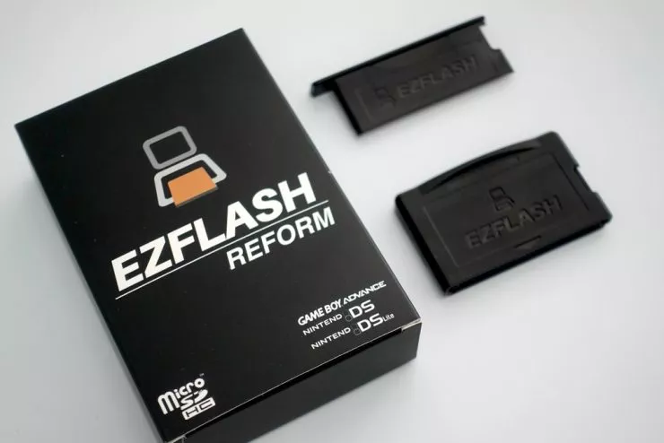

  • Das EZ Team veröffentlichte ein Update für ihre neue EZ Flash REFORM Flashkarte.
    Für die EZ Flash IV bleibt das Update optional.
    Added the support for EZ-FLASH REFORM, EZ-FLASH IV users are free to choose updating or staying v2.03.
    http://www.ezflash.cn/zip/ez4_20171030.zip

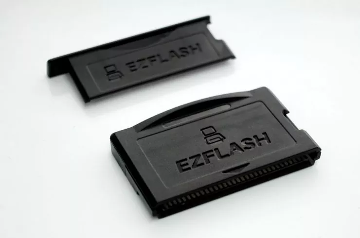

    Die neue SLOT-2 Flashkarte EZ Flash REFORM wird jetzt mit Wechsel- Case angeboten damit sie beim DS lite nicht übersteht.
    Eine Info zu den Bauformen findet man hier --> Slot-2 Module - Bauformen
